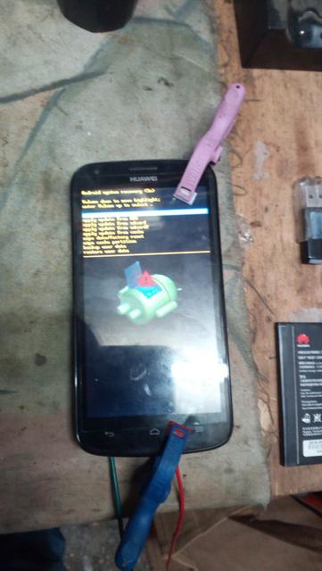

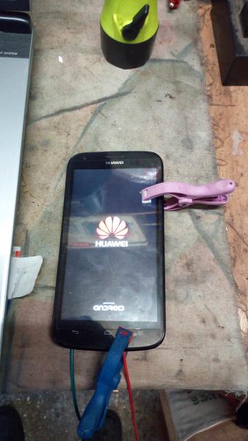

Come prima spiegato ero riuscito a far riapparire il simbolo Huawei anche il tel non si avviava.
Prima di cercare un altro FW ho provato a mandarlo in ricovery ed ha funzionato.
A quel punto mi sono messo alla ricerca di un FW da lanciare con la microSD.
Nel fraatempo ho spento il tel ma purtroppo quando l ho riacceso tutto il lavoro fatto è svanito.
Ora quando accendo vibra all'infinito fino a quando non stacco l'energia e il display è nuovamente morto.
Ho provato a rilanciare sempre lo stesso FW con spflashtool ma mi da un errore e non termina l'installazione.
Ho fatto la procedura Download only.
Hai qualche suggerimento?
Saluti
Ho messo anche le foto ma non capisco perchè non si vedano
https://imgur.com/AnGR9sC
https://imgur.com/JdfpRmR
Non postare tramite Imgur, segui la guida di @complicazio è facile e abbraccia sia il browser che Tapatalk - LINK GUIDA
Per quanto riguarda il dispositivo, dovresti riportare l'errore per capire di cosa si tratta.
Per il flash da microSD devi provare col metodo dload (Volume SU + Volume Giù + Power)

Le foto non si vedono perchè hai inserito il link errato; se utilizzi Imgur devi copiare nel post il BBCode (Forums) e non il Share Link:
NB: le immagini sono sotto spoiler perchè sarebbero state comunque troppo grandi, andrebbero ridimensionate prima di inserire il link.
Sotto le stesse immagini correttamente ridimensionate usando il sito hosting Postimage.org seguendo la mia guida come suggerito al post sopra:
https://i.postimg.cc/Y0xKDdC4/AnGR9sC.jpghttps://i.postimg.cc/nzYPnCbg/JdfpRmR.jpg

Ciao Juju.
In merito all'errore ti farò sapere più presto possibile.
Nel caso in cui riuscissi in mattinata a ripristinare la ricovery postresti suggerirmi un FW da lanciare con microSD?
Chiara la procedura del dload.
Saluti

Ciao, prova con questo firmware - LINK
All'interno del pacchetto ci sono due cartelle, a te interessa la Software. Al suo interno ci sono diversi file che contengono sia firmware (tra cui anche uno installabile via SD card tramite Recovery Mode) che istruzioni.
