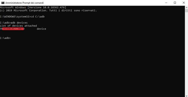

    A me funziona tutto.
    Per l'uso dei comandi adb la procedura è abbastanza semplice.
    Installa i driver, nel tuo caso HiSuite dovrebbe bastare.
    Scarica il pacchetto platform tools da qui https://developer.android.com/studio...orm-tools.html
    Estrai la cartella in esso contenuto e rinominala in adb.
    Spostala nella partizione principale dell'Hard Disk del pc, per esempio, la mia è C:
    Ora apri un prompt dei comandi come Amministratore e digita
    cd C:\adb
    collega il dispositivo al pc e abilita il Debug USB accettando l'autorizzazione che verrà richiesta sul display del dispositivo
    Ora digita
    adb devices
    in questo modo vedrai se il dispositivo è stato riconosciuto, successivamente digita

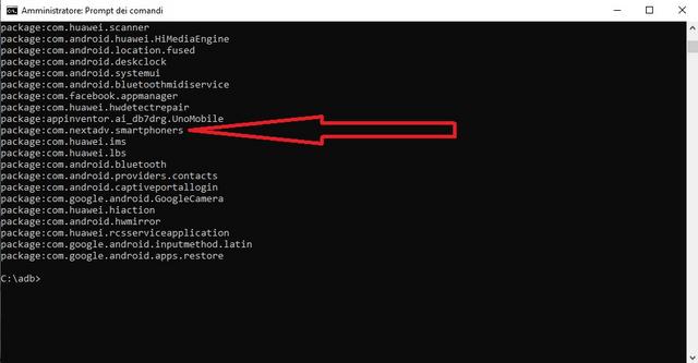

    adb shell pm list packages
    in questa maniera apparirà la lista dei pacchetti apk installati sul dispositivo. Basta cercare quello riguardante l'applicazione Smartphoners, nel mio caso com.nextadv.smartphoners

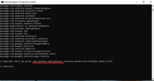

    e successivamente digitare
    adb shell pm grant com.nextadv.smartphoners android.permission.PACKAGE_USAGE_STATS
    exit
    Ora basta scollegare il dispositivo e testare se l'operazione è andata a buon fine aprendo l'app.
    Questo comando adb shell pm grant nomedelpacchetto android.permission.PACKAGE_USAGE_STATS consente di abilitare i permessi di Accesso alle informazioni di utilizzo delle app a tutte quelle app non presenti nella lista proposta nelle Impostazioni del device.
