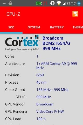

    Ho fatto il root e con "no frills cpu control" ho impostato clock massimo e minimo a 999 mhz e sembra andare meglio. Poi ho provato a mettere cyanogenmod ma riesco a entare nella recovery giusta (quella con le scritte arancioni per intenderci)
    Da quel che ricordo 999mhz è la frequenza normale...
