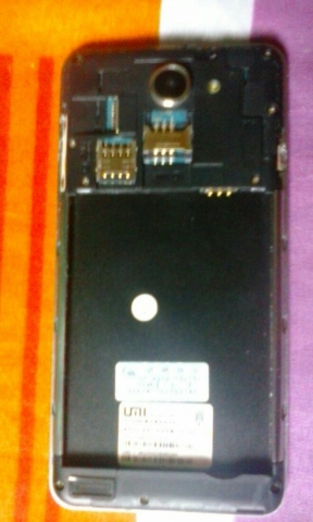

    Praticamente nella mbr ci sono dei contatti chiamati test point che vendono usati per fare ricoscere il telefono al pc. Uno e la massa e il secondo e il tp del segnale rx . usando questi due TP puoi prcedere con il root. Se mi mandi una foto del telefono dal retro senza batteria ti posso aiutare ha identificare i due TP

    ok ecco le foto scusa la qualità.. Comunque mi confermi che questo metodo serve a fare il root con un ponte? Ma è sicuro?

    Il Testpoint é un modo alternativo per fare ricoscere il telefono al pc durante la fase di flash. Dal tuo filmato ho capito che il telefono non veniva riconosciuto poiché il debug usb si resettava
