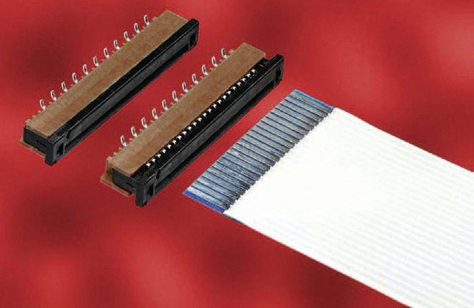

    il touchscreen è diviso dall'lcd,compralo pure,e a mio parere non andare assolutamente in assistenza,sono cose talmente banali che anche un cerebroleso riesce a ripararlo senza far danni,solitamente hanno le viti francesi,procurati un cacciavite adatto,non dovrai far altro che staccare il flat dell'lcd dalla mobo (questo è un cavo flat http://www.snakkero.com/img/prodotti/flat_l770.jpg) e mettergli il nuovo lcd,i flat sono ad incastro,si incastrano in due tipi diversi di finestrelle,o a scorrimento,o a porta ,a porta lo alzi,a scorrimento lo scorri...
    se è la prima volta che metti le mani su uno smartphone cerca di avere comunque molta calma e di fare il lavoro con la leggerezza che avresti nel fare le cose piu comuni
