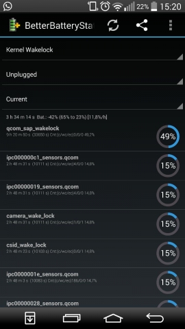

Ragazzi chi mi aiuta a capire qual è il problema??

Ragazzi ultimamente su Archidroid avevo problemi seri di battery drain... Ora su Imperium (dopo un deep clean) va un po' meglio ma tempo fa su una Sammy facevo sereno 3 ore di schermo senza lesinare sulle performance... Ora non arrivo a fare 2 ore...
Posto un po' di screen di WLD mi sembra che il tempo awake sia un po' alto (intendo awake da schermo spento... È più alto di screen on)
Cosa ne pensate? Facebook non la metto in greenify perché ho messo intervallo aggiornamento su mai e disattivato le notifiche...
Ma è possibile che una sola app influisca così tanto?

EDIT mentre scrivevo il post intanto è passato da 24% a 15% a me pare esagerato
facebook l'ho disinstallata per la disperazione,infatti anche a te provoca un sacco di wake.
fai la prova
