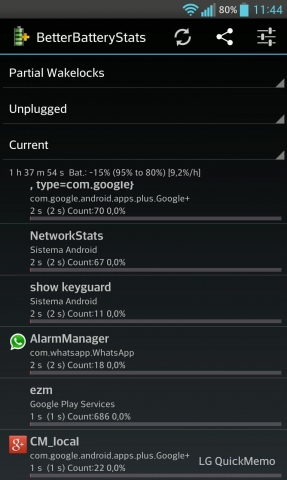

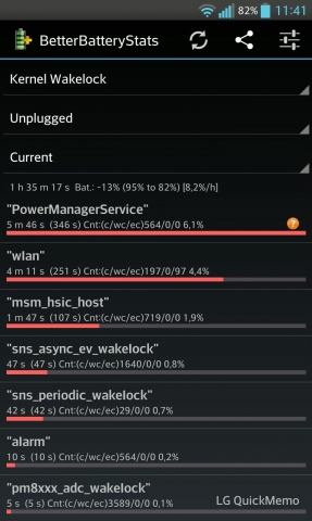

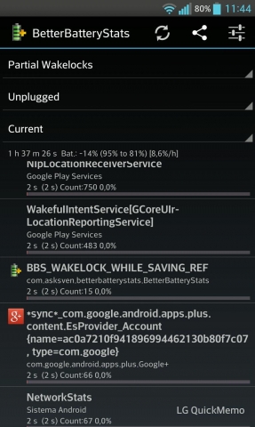

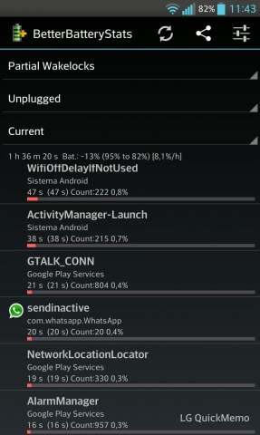

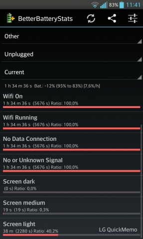

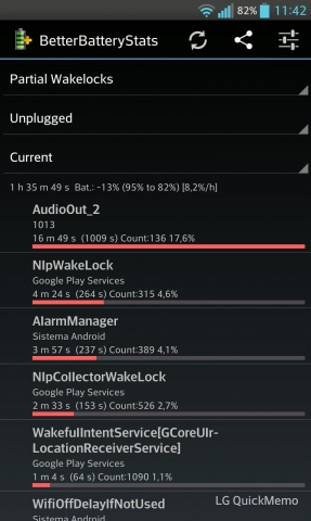

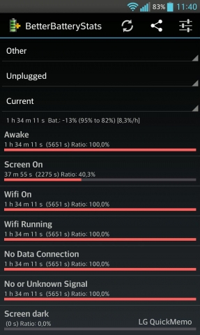

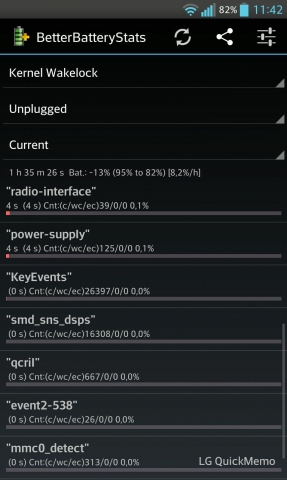

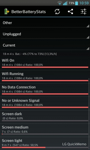

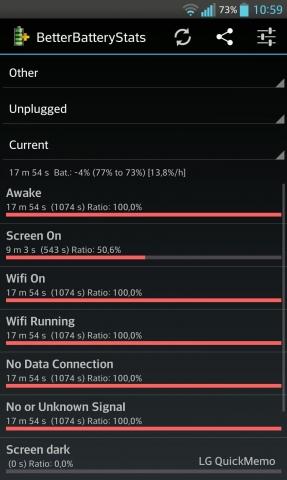

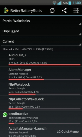

credo di aver un problema con gps lock, ho disabilitato (o credo di esserci riuscito) tutto quanto inerente google localizzazione.. ma persevera :-( stamattina dopo 1 ora sono all'80%...
ti posto le schermate dopo le prove di ieri... please help!!
Allegato 93153Allegato 93154Allegato 93155Allegato 93156Allegato 93157
Se hai disattivato il GPS, il problema potrebbe essere una qualche app Google che tenta di accedere alla tua posizione. Prova a vedere con Gemini se hai in esecuzione Maps o Now e nel caso disattivagli l'autorun. Così dovresti risolvere.

Ho un LG Optimus G, ma chiedo qui in questo topic perché mi sembra quello più esaustivo. Anch'io sono con il problema della deep sleep. Ho provato hard reset, togliere la geoloc. ecc. ma niente.
Ecco i miei screen

Oltre a controllare che non ti rimangano app aperte in background (soprattutto giochi, che causano AudioOut_2), disattiva l'app Localizzazione rete (non conosco il tuo LG, ma credo sia possibile da Impostazioni/Applicazioni, altrimenti usa un'app che permetta di smanettare a fondo su quanto hai installato, come Titanium).
Se vuoi il massimo, compra la versione Donate di Greenify per ibernare Google Play Services.
Ok, grazie mille! Ho disattivato la localizzazione della rete. Se disattivo anche google play service che problemi potrei avere?
Inviato dal mio LG-E975 usando Androidiani App
Danger! Non disattivare Google Play Services, ma ibernalo con Greenify, qui una guida esaustiva: https://www.androidiani.com/forum/sa...installer.html

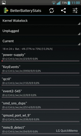

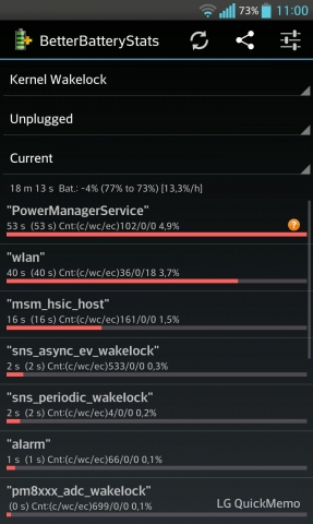

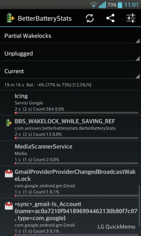

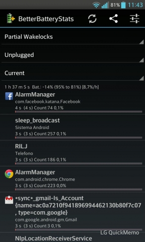

Ecco i risultati dopo aver lasciato tutta la notte il Tel in stand by (alle due di notte aveva il 64% di carica e la mattina alle 8 il 46%):
https://www.androidiani.com/extra/im...mage_wrBCH.jpghttps://www.androidiani.com/extra/im...mage_dKRZd.jpghttps://www.androidiani.com/extra/im...mage_eGLHH.jpghttps://www.androidiani.com/extra/im...mage_iiV2T.jpghttps://www.androidiani.com/extra/im...mage_gJZIg.jpghttps://www.androidiani.com/extra/im...mage_MKoBL.jpghttps://www.androidiani.com/extra/im...mage_QR5cE.jpghttps://www.androidiani.com/extra/im...mage_DhRgc.jpg
Qui vediamo solo i 17 min dopo che l'hai scollegato dall'alimentatore... dovevi prendere le schermate prima di attaccarlo alla corrente...
