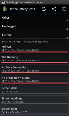

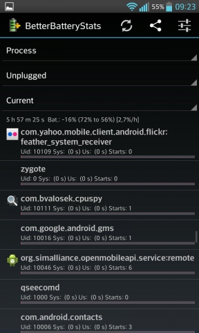

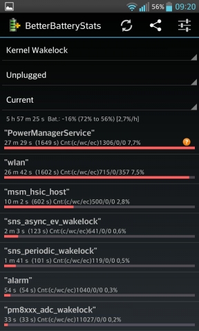

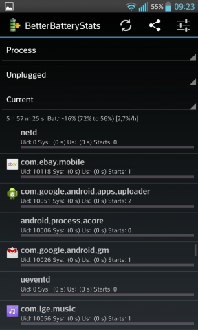

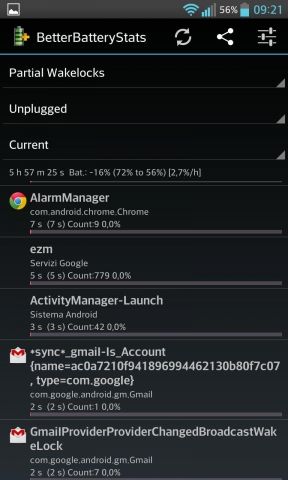

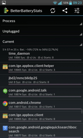

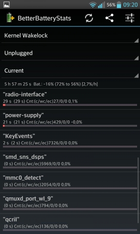

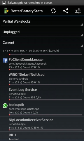

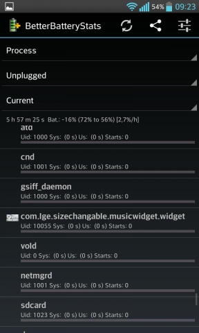

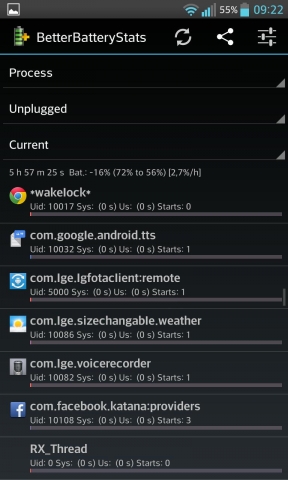

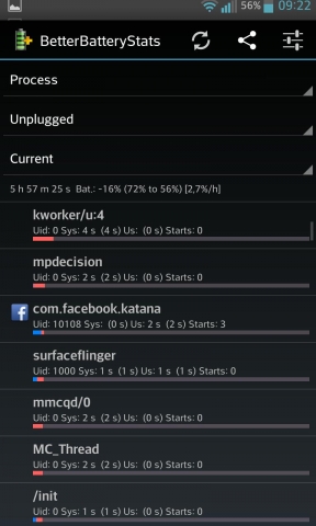

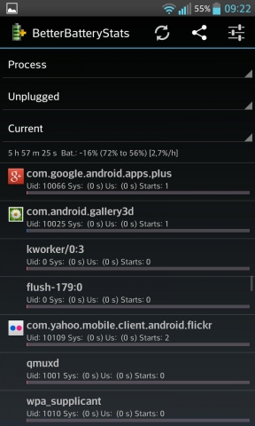

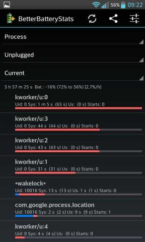

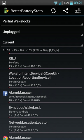

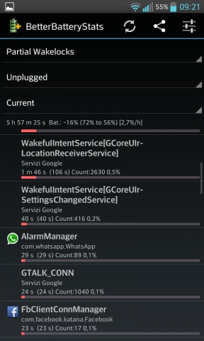

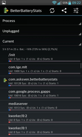

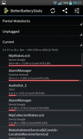

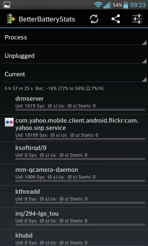

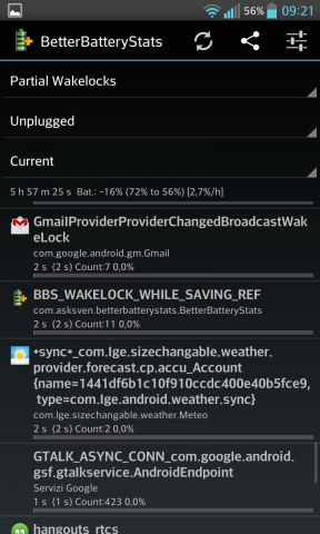

Ciao ragazzi, da ieri sera ho notato un comportamento anomalo del telefono dopo averlo staccato dalla carica, questa mattina ho fatto degli screen e vedo che non va in "deep" ...ho fatto riferimento alla prima pagina dove c'è tutta la leggenda riguardo soprattutto la voce "backoff..." e risulta su avanzate wifi già impostato il "sempre..." quindi ho fatto i due cache e riavviato...ora vediamo un po'...comunque vi posto gli screen magari qualcuno può indirizzarmi verso una soluzione al problema in miglior modo ;-) imgur: the simple image sharer

Ciao, ti ringrazio purtroppo per me però non ho nessuna della tue app :( quasi quasi reinstallo tutto...chi ha avuto esperienze simili se per cortesia ha consigli tutti ben accetti...

Brutte notizie: il tuo telefono non va mai in deep sleep perchè c'è qualcosa che lo tiene comunque attivo. Dai wakelocks riportati da BBS non emerge la causa (quello più alto si aggira sui 20m, a fronte di 6h di attività).
A questo punto ti consiglierei di:
- provare a cambiare l'impostazione del criterio sospensione wi-fi (impostazioni/wi-fi/avanzate... non so come sia fatto il menù del tuo LG però)
- disattivare tutti gli autorun di app che non ti servono con Gemini e Greenify
- consultare la sezione specifica sul tuo modello qui su Androidiani e, se non trovi riscontri, su XDA
