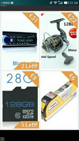

Ciao,
da qualche giorno sui miei dispositivi (Nexus 7 Wi-Fi 2012 Android 5.1, Honor 3C con KitKat) continua ad apparire la schermata pubblicitaria qui sotto.
https://www.androidiani.com/extra/im...mage_mhmTS.jpg
Ad esempio mi appare se uso le app ilMeteo, il gioco Block mania e, da qualche giorno anche su Tweetcaster.
Capita solo a me? Vi pare possa essere un'applicazione malevola?

se hai installato app o giochi gratuiti direi che è piuttosto comune che ogni tanto sparino spam senza apparente motivo.
Ottima AirPush Detector per individuare l'app che causa queste pubblicità invasive... ;)
