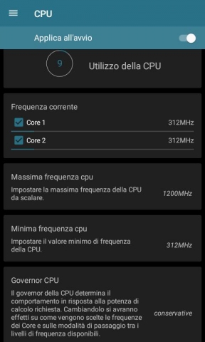

    -GOVERNOR
    Il governor è un driver (diciamo come un piccolo programma) all'interno del kernel che gestisce la CPU...in parole povere la CPU può lavorare a diverse frequenze che solitamente partono da un minimo di circa 240MHz a massimi che solitamente di 1000/1200 MHz ma che arrivano su device molto buoni fino anche a 1600MHz più alta è la frequenza più la CPU lavorerà con intensità e migliori saranno le performance (e maggiore sarà quindi il consumo di batteria).
    Io vi propongo il governor CONSERVATIVE con settaggi modificati ...come si comporterà questo governor? Semplice: quando il cellulare sarà sotto sforzo alzerà piano piano la frequenza smaltendo velocemente il lavoro, mentre quando si stanno eseguendo lavori leggeri o a riposo userà frequenze molto basse.quindi nella sezione GOVERNOR dell app andiamo a cambiare il governor da ondemenad (se non avete mai modificato il kernel) a conservative.
    MODIFICHE AL GOVERNOR:
    Apriamo la sezione dedicata alle modifiche del governor troveremo davanti vari parametri andiamo a modificare:
    DOWN_THRESHOLD da "20" portatelo a "50" in questo modo sotto al 50% di uso la CPU terra frequenze più basse.
    UP_THRESHOLD da "80" portatelo a "90" così userà le alte frequenze solo se necessario
    FREQ_STEP da "5" mettete "3" così al posto che saltare velocemente s di continuò da frequenze basse ad altissime la CPU Scalerá gradualmente risparmiando batteria
    Gli altri parametri vanno bene già come sono di default

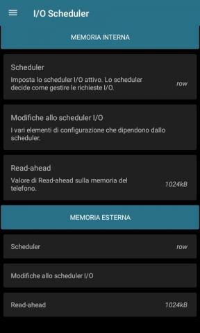

    I/O SCHEDULER
    [1/7 06:29 PM] paganech69: Lo SCHEDULER gestisce quali attività e richieste vengano eseguite rispetto altre gli SCHEDULER sono tanti e cambiano molto a secondo dei device di default è "cfq" che è davvero molto scarso...io consiglio personalmente ROW in caso non sia presente nel vostro device consiglio SIO o VR, in caso non abbiate nemmeno questi mettere DEADLINE che è presente su tutti i device , dopo aver cambiato SCHEDULER (sia su memoria interna che estera) modificate il valore di "read ahead" e portatelo a consiglio a 2048 così facendo velocizzarete il vostro device in lettura e scrittura

    Ciao io possiedo un s3 neo con kernel stock ed il governor conservative non è presente...quale governor potrei usare? Tengo ondemand? Grazie
    Hai un device con ottimi kernel più avanti magari se vuoi ti consiglio di provarne
    Dipende un po se vuoi le prestazioni o la batteria, se vuoi più prestazioni (consumando piu batteria) metti interattive se vuoi più batteria se vuoi ti dico come modificare ondemand (non so che altro GOVERNOR abbia di stock se ti va dimmelo e ti consiglio

    18
    Come governor ho: ondemand, userspace, powersave e performance. Mentre come i/o scheduler ho: noop, deadline, row e cfq. Mi piacerebbe avere una buona durata di batteria ma con prestazioni diciamo discrete cioé senza lag o che si inceppi il device...la tua guida mi é piaciuta e peccato che io non abbia il governor conservative se no provavo i settaggi sopra descritti... ho provato per un po' di tempo a smanettare con SetCpu ma volevo vedere se trovavo qualcosa di meglio in giro
    Usa kernel adiutor molto più completo...userspace diciamo è un GOVERNOR vuoto che setti come vuoi ma non avendolo non lo conosco...o cambi kernel oppure puoi provare così:
    Come SCHEDULER segui la guida
    Consiglio ROW

    Ringraziato 130 volte in 114 Posts
    Non so se si legge...insomma tutto uguale ma se hai il campo "powersave_biass" metti 250 , sampling rate "10000 o 20000" e up_THRESHOLD "95"

    18
    I/o scheduler cambiato con ROW ma ora iniziano a complicarsi le cose nella mia mente😂 "powersave_biass" ho messo 250 mentre sampling rate é a 50000 e poi c'é sampling rate min a 10000 e non so quale dei due devo cambiare mentre THRESHOLD non ce l'ho tra i vari campi scusa per il trambusto che sto creando 😅

    Quote Originariamente inviato da sbarden Visualizza il messaggio
    Nessun trambusto tranquillo
    Allora metti sampling rate 20000 e quello min lascialo stare...se vedi che il cellulare è ancora molto fluido è vuoi risparmiare ancora più batteria puoi mettere il powersave biass anche a 300 o 330 ma non metterlo mai a più di 350
