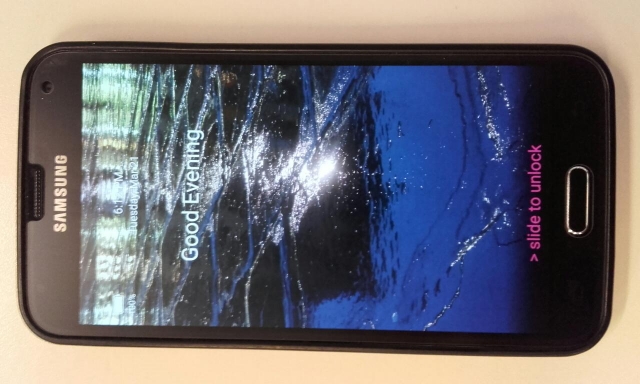

    Ciao a tutti,
    Da qualche giorno, quando collego o scollego il cellulare dal caricabatterie, mi compare una lockscreen che non avevo mai visto prima:
    Se striscio il dito per sbloccare mi compare la lockscreen normale del Samsung S5.
    la cosa mi disturba molto, anche perché le immagini visualizzate vengono scaricate ogni volta dalla rete , con conseguente consumo di dati .
    Ho provato a capire quale sia l'applicazione che la gestisce ma non sono venuto a capo di nulla.
    Il mio cell é un Galaxy S5, con MM 6.0.1, FW stock, no brand, no root.
    Qualcuno ha suggerimenti?

    Ciao, sicuramente si tratta di qualche applicazione. Di solito le applicazioni causa sono di tipo: batteria, lettore musicale, launcher, sfondi. Magari il problema è sorto dopo un aggiornamento di qualche applicazione. Quindi ti conviene controllare le impostazioni delle applicazioni su citate. Altra cosa importante, controlla anche i "Servizi in esecuzione" e poi anche i "Processi nella cache" per vedere eventuali servizi/processi "strani" attivi.
    Facci sapere, ciao.

    Grazie x la risposta.
    Credo di aver risolto, armandomi di:
    - un po' di pazienza
    - un powerbank con innterruttore di alimentazione
    Ho iniziato a disinstallare tutti gli aggiornamenti una per una alcune app di cui sospettavo, ogni volta mandando in lockscreen ed attivando o disattivando il powerbank.
    Solita manfrina (lock, 2 secondi, comparsa della schermata con lo slideshow fotografico), fino a quando non ho beccato (credo) l'app "giusta"...
    "And the LOSER is"....
    PEEL SMART REMOTE CONTROL!
    Ovvero un'app che esiste da sempre sul mio cell, in quanto installata originariamente come bloatware da Samsung.
    Naturalmente, essendo di sistema, non posso disinstallarla, così da recuperare un po' di spazio sulla SD (non ho ancora rootato, causa garanzia). Se non altro (bontà loro) ho potuto disattivarla, per lo meno ho un po' di RAM in più
    Aggiornerò di nuovo questo post, se il problema dovesse ripresentarsi.
    Ciao, e grazie ancora per le dritte.
    Max
    PS. (Forse anche un po' OT). Proprio dei filibustieri questi di Peel Smart, danno l'app come preinstallata, di sistema, ed in più la infarciscono di banner pubblicitari ed anche di questo "regalino". No comment...
