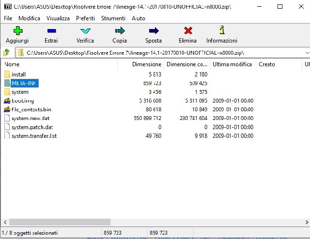

    Una volta che tutto č pronto, con 7zip andate ad aprire lo zip della ROM, portandovi sul file e cliccando col tasto destro otterrete il menł da cui scegliere 7zip > Apri.
    Otterrete una finestra in cui potrete vedere cosa contiene l'archivio

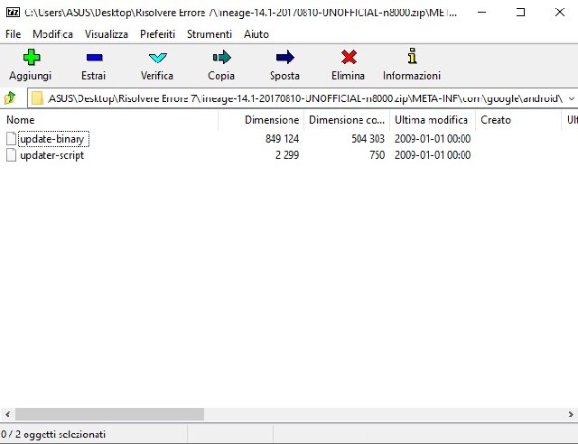

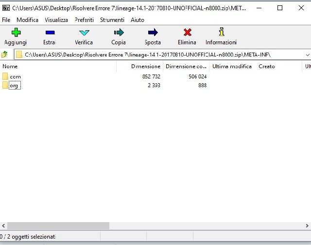

    Aprite il file META-INF successivamente aprite le cartelle in sequenza com > google > android fino ad ottenere i due file come nell'immagine
    Ora dovrete trascinare fuori dall'archivio il file updater-script

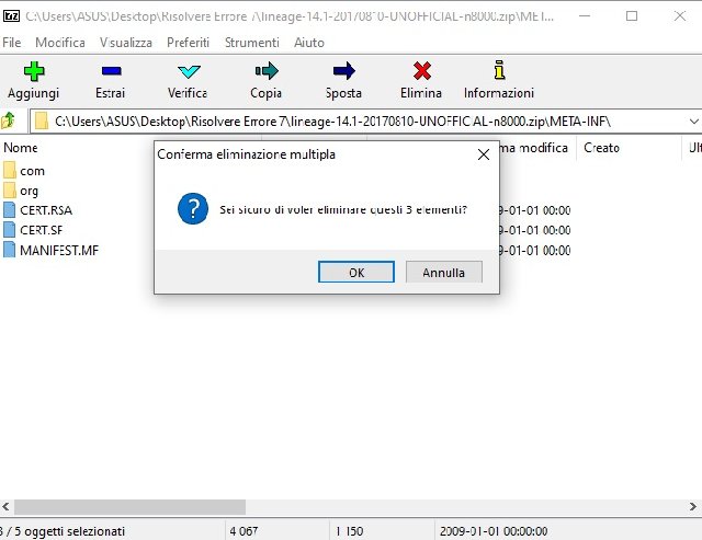

    Ora che avete completato la modifica dello script, salite di livello sempre all'interno della finestra aperta in 7zip fino a tornare al contenuto nella cartella META-INF. Da qui dovrete eliminare i tre file CERT.RSA, CERT.SF, MANIFEST.MF selezionandoli e col tasto destro su ognuno di loro scegliendo la voce Elimina
