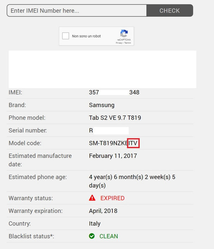

    Di seguito riporto una dimostrazione per la ricerca di un firmware di un tablet in bootloop.
    Sul retro della scocca era presente (come dovrebbe essere) la targhetta con il codice IMEI e il S/N
    Collegandomi al sito https://www.imeipro.info/ e inserendo il codice IMEI ed effettuando il controllo Captcha, ho ottenuto i dati del dispositivo in questione, tra cui il modello e il suo codice regionale CSC
    A questo punto, utilizzando il tool Frija, non ho fatto altro che scaricare l'ultima versione del firmware, inserendo i dati nelle apposite caselline
    Una volta che il download è terminato, ho ottenuto la cartella con il firmware formato da multi file BL. AP, CP, CSC

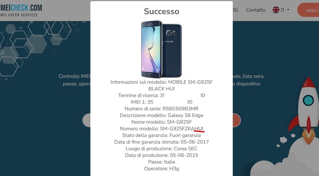

    Sembra che il sito per il controllo del codice IMEI, non fornisca più tutte le informazioni; ma niente paura, durante una ricerca su 4PDA, sembra si sia un suo analogo raggiungibile all'indirizzo https://imeicheck.com/samsung-imei-check
    Basta inserire il codice IMEI del proprio dispositivo e il gioco è fatto; nella scheda che si aprirà, alla voce Model Number, le ultime tre lettere corrisponderanno all'origine del dispositivo
