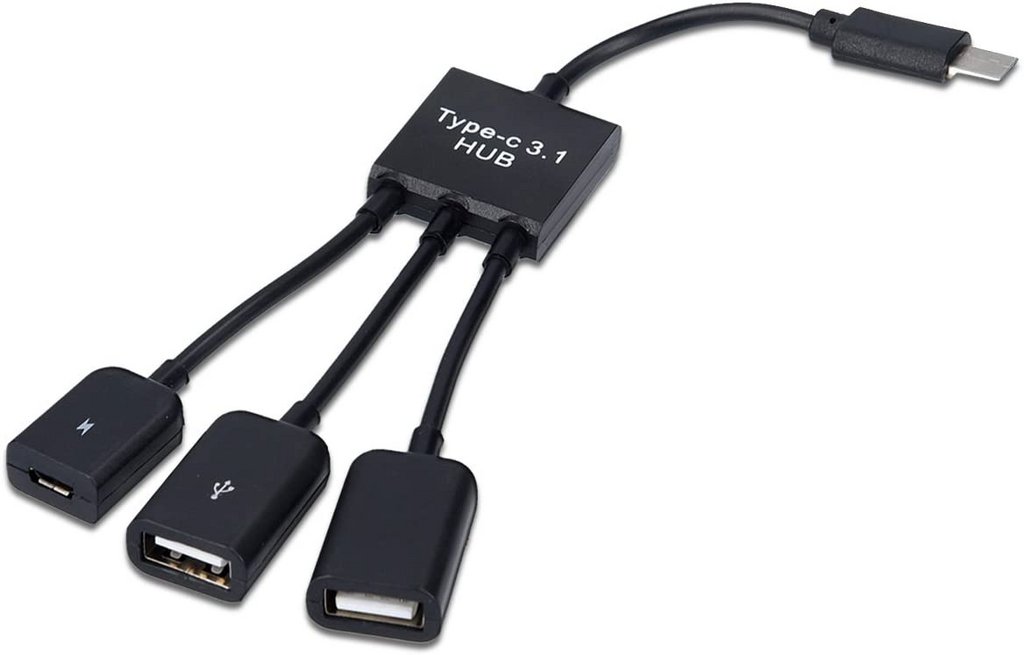

    Ma se al dispositivo Hub USB (che immagino sia come quello nella figura sotto spoiler), collegassi sia il mouse che una chiavetta USB ?
    Inoltre, prendi in considerazione che ci sono delle app, che possono far connettere tramite wifi sia il pc che il dispositivo, connessi alla stessa rete wireless, semplicemente inserendo l'indirizzo ip che l'app stessa fornisce e che va inserito nella barra dell'URL del browser pc.
    Quindi, se tramite mouse Bluetooth, riesci a scaricare qualche app dal Play Store (basta cercare WiFi Transfer e ne appaiono tante, anche gratis), potresti sicuramente navigare tra la memoria interna del dispositivo (tramite pc) e scaricare quello che serve.
    si la pen drive la vede con l'hub tanto e vero che ha installato le cartelle di android, ma volevo dei consigli per trasferire i files in sicurezza, chiaro se la questione è complicata vado di wifi-transer
