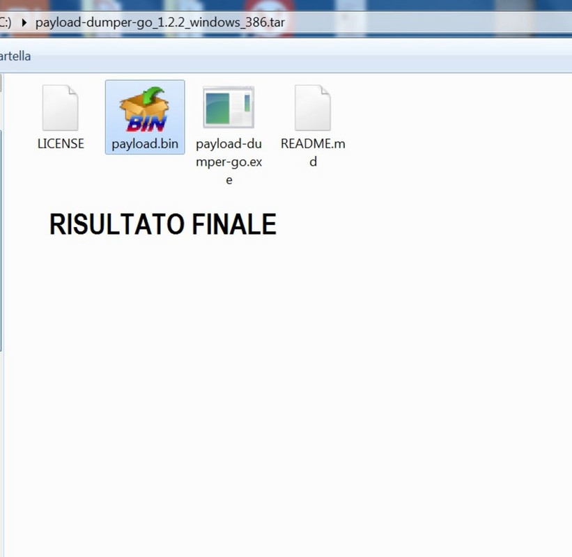

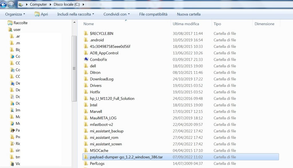

    - Scaricare il tool in base al sistema operativo del proprio pc e spostarlo nella partizione principale dell'Hard Disk.
    - Scaricare il firmware e Payload-dumper-go_X.X.X_windows_xxx.tar.gz
    - Decomprimere il contenuto della cartella payload-dumper-go_*.tar.gz fino ad ottenere una cartella con i soli file che ci serviranno per l'esecuzione delle operazioni. Rinominatela per comoditą.
    - Nella stessa cartella estraiamo dall'archivio del firmware, il file payload.bin

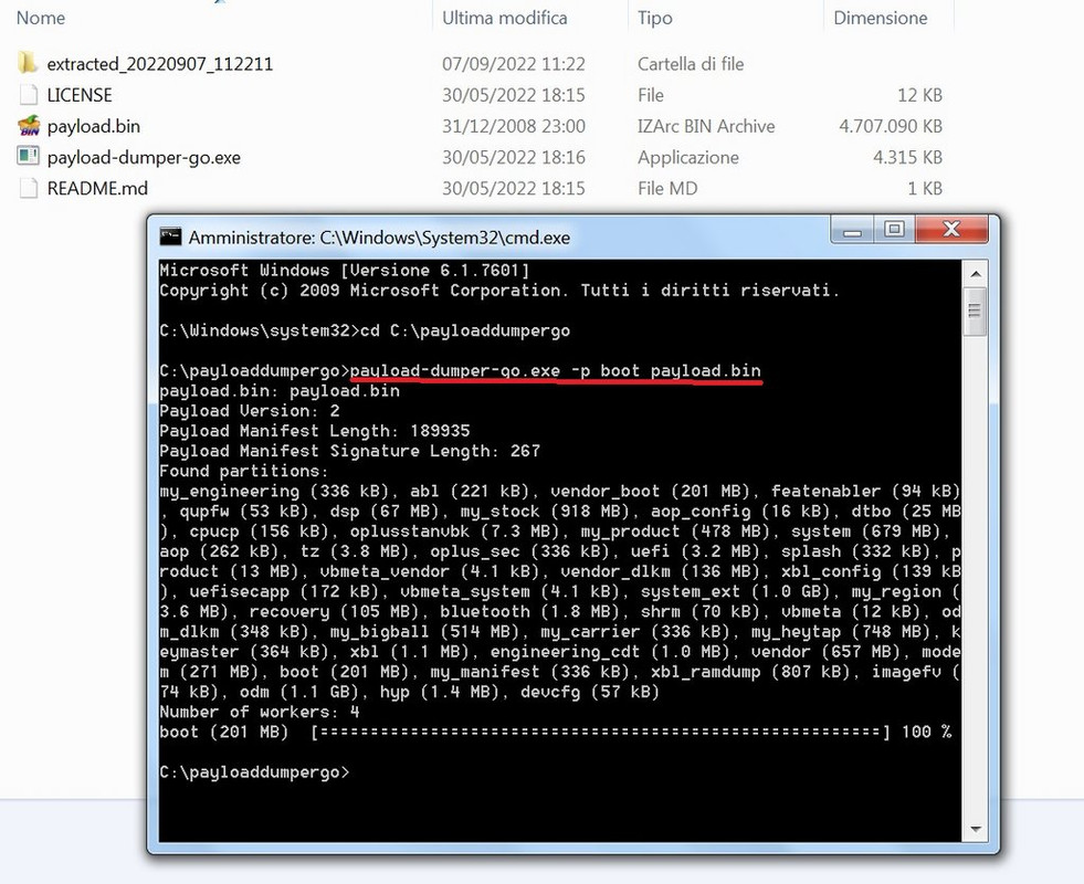

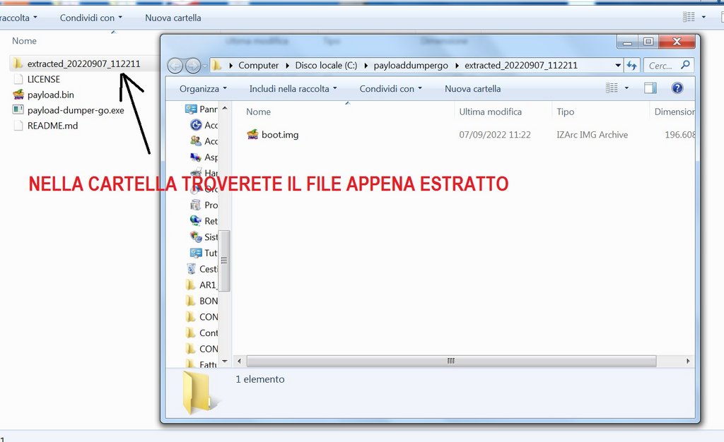

    - Aprire un promp dei comandi (cmd) come Amministratore nella stessa cartella cartella ed estrarre il file boot.img col seguente comando:
    payload-dumper-go.exe -p boot payload.bin
    Utilizzo dei comandi del tool nello specifico.
    Se vogliamo visualizzare l'elenco di tutte le partizioni dobbiamo dare il comando:
    payload-dumper-go.exe -l payload.bin
    Una partizione specifica, invece, viene estratta con il comando:
    payload-dumper-go.exe -p "nome partizione" payload.bin (senza virgolette)
    Tutte le partizioni vengono estratte con il comando:
    payload-dumper-go.exe payload.bin
