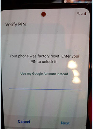

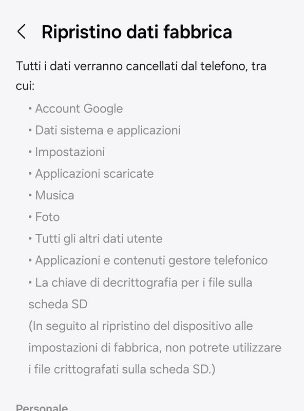

    Nel primo caso ti permetterebbe di skippare la richiesta (sia del blocco schermo che dell'account di Google).
    Nel primo caso, il reset dalle Impostazioni del telefono comporta l'eliminazione di
    Nel secondo caso (il reset effettuato da Recovery o reinstallando il firmware) verrebbe chiesto lo sblocco (tramite segno o PIN) in alternativa di utilizzare l'account di Google
    Ora è inequivoco, grazie.

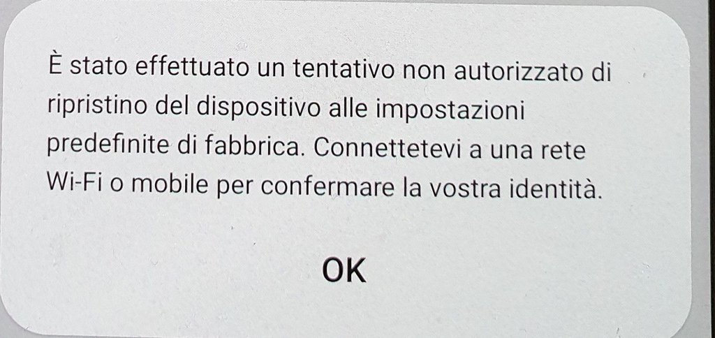

    Anche perchè in caso di ripristino da Recovery, il dispositivo al riavvio e alla prima configurazione rimanda un messaggio in cui parla di "ripristino non autorizzato" e quindi chiede di "connettersi alla rete e dimostrare la propria identità"
