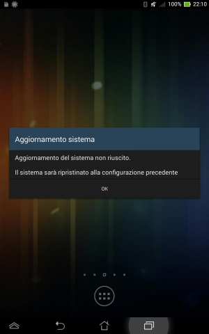

Ragazzi ho provato ad aggiornare il telefono con il link del primo post per cercare di togliere il brand tim ha fallito l'aggiornamento, come posso risolvere?https://www.androidiani.com/extra/im...mage_V7ndO.jpg

Non puoi risolvere, ti hanno mandato un modello tim, quando si installano gli aggiornamenti viene controllato l'imei. O te lo tieni così o glielo rimandi indietro pretendendo un nobrand.
