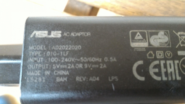

    può darsi questo è il caricatore originale
    Inviato dal mio ASUS_Z00AD usando Androidiani App

    Ti ringrazio della foto, il caricatore sembra essere questo; era incluso insieme allo zenfone 2?
    Potresti dirmi il Voltaggio e gli Ampere di output?

    Appena arrivo a casa ti dico tutto

    Non è il caricatore originale del 551ML

    5volt 2 ampere ti posso assicurare che è quello originale

    Ok immaginavo bene allora, quelli del''assistenza me lo hanno scambiato.
    quello che ho io da 1.35 Ampere non è abilitato per la ricarica rapida vero?

    No non credo
