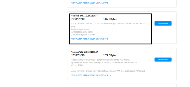

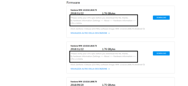

    Secondo me dovresti ricorrere all'assistenza. Guardando sul sito asus, ci sono diversi firmware che vengono presi in base alla frequenza della CPU
    e in alcuni casi del brand (TIM per esempio).
    Volendo cercarne in rete, di firmware in formato .raw per questo dispositivo da ripristinare via AFT, non c'è un granchè e comunque, andrebbero cercati sempre tenendo conto delle caratteristiche del processore e del brand.
    Io ti consiglio l'assistenza, dato che è da poco che lo hai preso.
