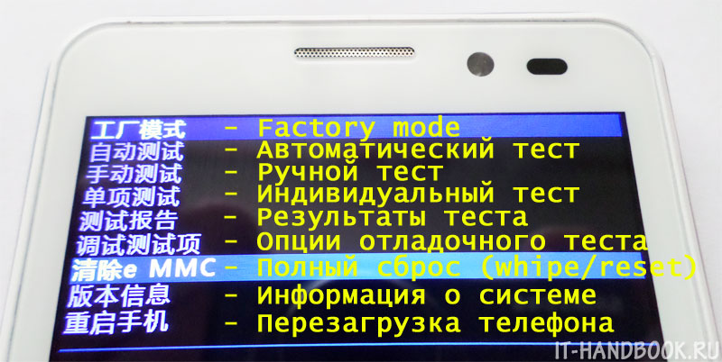

    salve, ho preso questo smartphone usato (come telefono secondario), ma dopo qualche minuto dall'accensione si blocca.
    Ho effettuato impostazioni di fabbrica senza nessun risultato. Sono andato nel menu Power con volume - e nella schermata blu in cinese ho cliccato su cancella emmc, successivamente mi è comparsa la scritta formatting data... e infine "bootdev is busy can't format please retry".
    Qualcuno sa aiutarmi? grazie in anticipo

    Se quello cinese è uguale a quello in figura, prova a selezionare la prima voce Factory Mode.
    l'immagine è uguale, ma la prima riga, factory mode non è selezionabile, sembra essere il titolo della schermata
