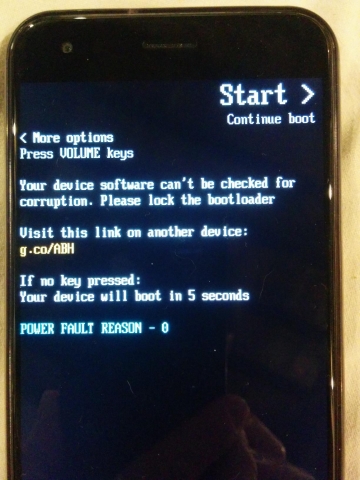

    ciao, come avete installato le rom stock con twrp.
    a me twrp non funziona benissimo, e non riesco a flashare direttamente un firmware stock per vedere se riesco anche ad eliminare il problema in avvio legato allo sblocco del blogosfera.

    Ciao,
    quel messaggio sta ad indicare che hai il bootloader sbloccato. Per rimuoverlo, puoi utilizzare lo stesso tool che hai usato per lo sblocco: al suo interno c'è un file ze554kl_relock.bat che serve proprio a richiuderlo.
    Ma se hai la TWRP (che hai scritto non funzionante), prima di tutto dovresti provare a reinstallare la Recovery Stock (che deve essere la stessa per il Sistema Operativo installato sul dispositivo) e poi procedere con la chiusura del bootloader.

    ah, pensavo fosse necessario rimuovere l'errore.
    mi piacerebbe sapere, non sono riuscito ancora a trovare, un modo per flashare da twrp i firmware stock, dal momento che di rom custom mi sembra non ce ne siano per lo zenfone 4

    Quote Originariamente inviato da alone13 Visualizza il messaggio
    Purtroppo non è possibile. Dovresti reinstallare la Recovery Stock e al limite, con l'aiuto di una scheda microSd su cui copiare il firmware scaricabile dal sito Asus, utilizzare il comando presente in Recovery Mode "Apply update from microSD card".

    ...tardi, ho piallato...sigh...ho cancellato il s.o. r riesco solo ad andare i recovery o fastboot mode.
    ora devo provare a mettere un firmware nuovo o magari...ma non se ne trovano custom rom 😞
    Prova con un firmware RAW.
    Scarica questo - LINK è per la versione Android 7.1
    1) Decomprimi il firmware RAW in una cartella
    2) Entra in modalità fastboot (Power + Volume Up)
    3) Entra nella cartella del firmware ed esegui flashall_AFT.cmd
    4) Collega il telefono al PC
    5) Dovrebbe partire l'aggiornamento, al termine del quale il dispositivo si dovrebbe riavviare in maniera automatica.

    grazie, sono riuscito prima del tuo messaggio ad installare la stock di Asus con P
    Ho il bootloader unlock e recovery stock per ora.

    dopo aver cancellato il s.o. con twrp per errore, al riavvio lo smartphone si fermava con la scritta android.
    per prima cosa messo su sd esterna il firmware stock.
    ho ri-flashato la recovery stock. mettendo in modalità fastboot (tasto power e vol +) lo smartphone.
    da pc dopo aver messo la recovery stock (rinominata recovery) dentro alla cartella c:\adb, da dentro la cartella adb premere il tasto shift e tasto destro del mouse, selezionare esegui come amministratore.
    ora verificare se lo smartphone viene visto dal pc con il comando fastboot devices
    poi flashare la recovery con il comando fastboot flash recovery recovery.img
    al terine riavviare in recovery con il comando fastboot oem reboot-recovery
    in fine da recovery selezionare apply update from microsd card e flashare il firmware stock di asus dalla scheda sd.
    lo smartphone mi è rimasto con il bootloader unlock.
