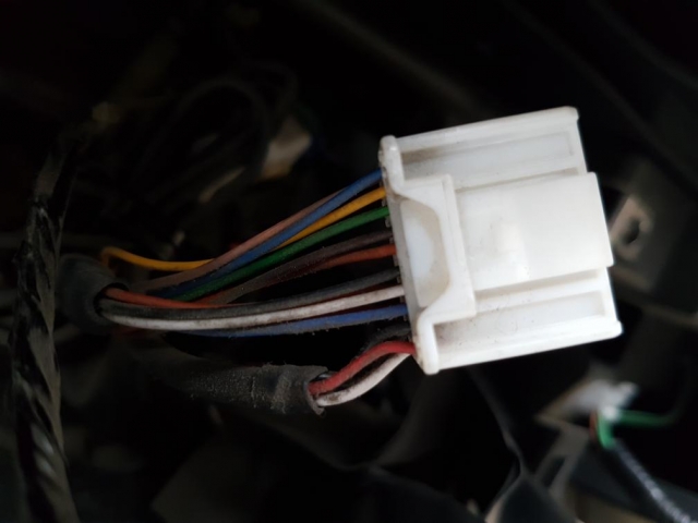

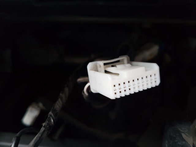

  12. #680
    Dec 2017
    14
    Un grosso aiuto per i più esperti...
    Ho un rav4 2011 e questo è il cavo che arriva dalla telecamera posteriore...
    Sapete indicarmi un link (aliexpress o altro) con un'autoradio specifica che abbia l'ingresso diretto per questo cavo?
    Grazie mille anticipatamente
