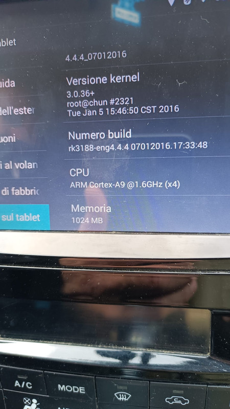

https://i.postimg.cc/DwQVQzTC/piero-...t-09-48-33.jpg
mi ha inoltrato questa stamattina la foto che mi avevi richiesto...
grazie riferisco. scusami x i 100 messaggi.. ho capito ora come mettere foto..
bluemask
nella foto mi serviva la riga sotto "Versione Kernel " ma ho capito cos'e' lo stesso, una Pumpkin S07 con cpu PX3 RK3188 come prevedevo...Ha 1 solo misero giga di ram per cui il massimo che puoi installare e' Android 5.1.1 , scaricandoti poi dal solito sito apkmirror (basta che scrivi su google "android auto lollipop" ) una vecchia versione di Android Auto che gira su Android 5.1.1 ma disabilitando tassativamente gli update dell'app . Il dubbio e' che con 1 solo giga di ram il sistema diventi lentissimo.....

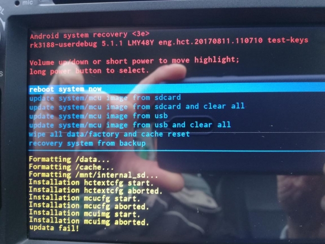

allora non c'e' da scaricare niente a parte la rom di Malaysk del link https://xdaforums.com/t/rom-rk3188-h...evice.3394209/ dal cloud yadisk lì linkato.
Le istruzioni che Malaysk fornisce nel link sono queste:
Installation: Unzip the archive, burn to the root of the SD card file update.img and insert the card into the SD slot of the device. View recovery and falls on the third item of data cleaning. After installation, go back in and make recovery and Wipe Data (penultimate paragraph)
Installazione: Decomprimere l'archivio ZIP, mettere nella root della scheda SD (formattata FAT32) il file update.img e inserire la scheda nello slot SD del dispositivo. Visualizzare la recovery e selezionare la terza opzione di installazione con "clear all". Dopo l'installazione (della rom), tornare indietro nella recovery ed effettuare il ripristino e Wipe All Data (penultima opzione)
qui c'e' l'immagine della recovery per farti un'idea https://www.androidiani.com/extra/im...mage_Opm85.jpg
