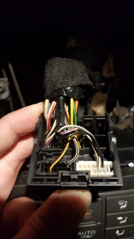

    Ciao. Ho avuto il tuo stesso problema per almeno 2 autoradio prima di aver capito e finalmente risolto. All'inizio si, i comandi mi funzionavano (anche se spesso si impallavano), ma poi quando volevo decidere io a quale funzioni assegnarli, non mi dava la possibilità. Con questo metodo adesso, mi funzionano sempre, anche diverse tipologie di autoradio ed attacchi (che siano Erisin, Xtrons o Eonon). Mi sono rivolto ad un mio amico bravo, ed ha risolto semplicemente inserendo il filo dei comandi al volante che parte dall'autoradio (di solito quello marrone con la scritta KEY oppure SWC) inserito nello spinotto che arriva dal bocchettone dell'impianto audio della macchina. Adesso non chiedermi dove, poichè ci sono tanti piccolissimi slot, però un qualcuno che ne capisce, non dovrebbe assolutamente avere problemi sapendo che queste sono le dritte. Fammi sapere
