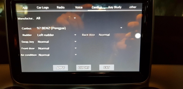

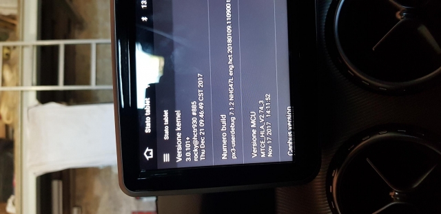

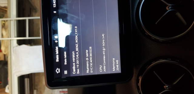

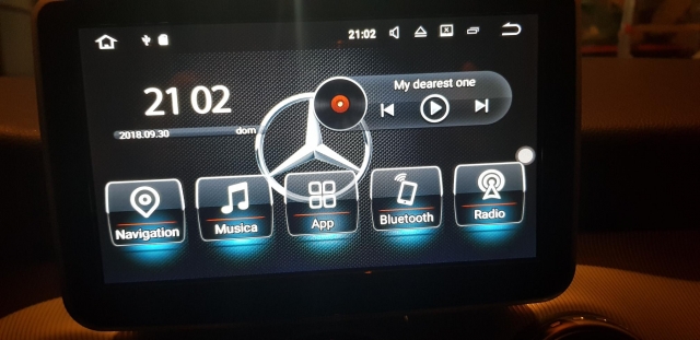

Salve a tutti Possiedo un autoradio compatibile Mercedes Android comprata su AliExpress Questa doveva avere al suo interno una radio che invece non c'è e per questo sono stato rimborsato ora spulciando tra le impostazioni di sistema sono riuscito a vedere che l'applicazione per la radio esiste solo che era disattivata Io la ho riattivata Ma la radio non si sente il mio sistema è un px3 con MTCE Vi allego le foto delle specifiche è un sistema specifico per Mercedes quindi mi rendo conto che forse è difficile da modificare L'unica cosa che volevo sapere era se era possibile far funzionare la radio Graziehttps://www.androidiani.com/extra/im...mage_gp3E3.jpghttps://www.androidiani.com/extra/im...mage_b9fvN.jpghttps://www.androidiani.com/extra/im...mage_NPPfc.jpg
Inviato dal mio SM-G950F usando Androidiani App

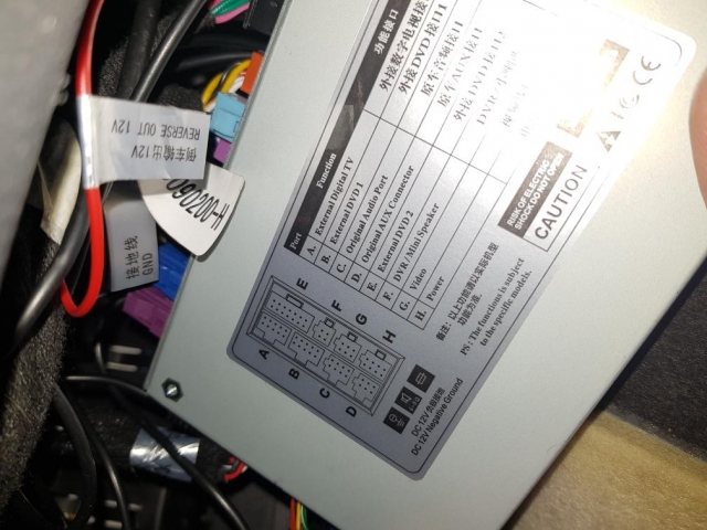

Ciao e grazie per la risposta il sistema è tutto plug e lo ho montato io in quanto sono abbastanza esperto per chiarire questo sistema si interfaccia con quello originale mercedes e premendo un pulsante passa in area Android dove dovrebbe funzionare la radio che era disattivata in principio non so per quale motivo ora Io dalle impostazione di sistema sono riuscito a riattivare l'applicazione Ma il tutto non funziona, nello scatolotto Android non c'è un antenna specifica per la radio e non so neanche se il chip è attivo per la radio che è quello che volevo sapere ti allego qualche foto. https://www.androidiani.com/extra/im...mage_YrGn2.jpghttps://www.androidiani.com/extra/im...mage_CAtRH.jpghttps://www.androidiani.com/extra/im...mage_yOfhO.jpghttps://www.androidiani.com/extra/im...mage_vEfuu.jpg

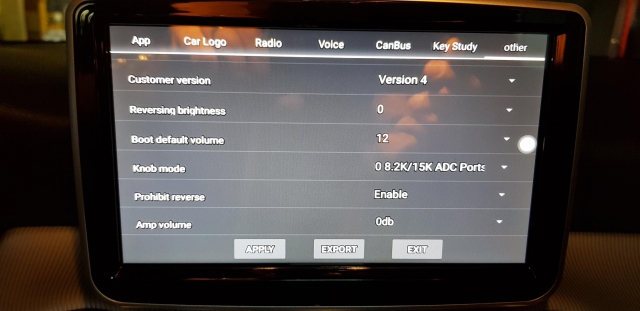

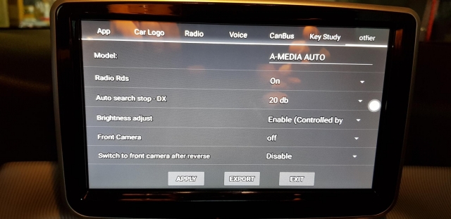

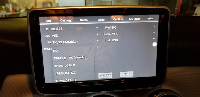

un sistema "simbiotico" che non avevo ancora visto...hai provato ad entrare in impostazioni di fabbrica con password 126 (se funziona)? Li dovresti settare la mcu a dovere.
Si ho provato la password è "m123456" se ha qualcuno servisse ma non ci sono impostazioni per la mcu almeno credo. Cosa dovrei trovare da settare?
Da li dentro sono riuscito a riattivare la app radio ma non trovo nulla che mi indichi come farla funzionare
Ti invio delle foto delle impostazioni di fabbrica, quale dovrei modificare?https://www.androidiani.com/extra/im...mage_SrIGm.jpghttps://www.androidiani.com/extra/im...mage_98vNC.jpghttps://www.androidiani.com/extra/im...mage_ovIgk.jpghttps://www.androidiani.com/extra/im...mage_hFEOZ.jpghttps://www.androidiani.com/extra/im...mage_jMw4Q.jpghttps://www.androidiani.com/extra/im...mage_1Rdcu.jpghttps://www.androidiani.com/extra/im...mage_Pf9C8.jpghttps://www.androidiani.com/extra/im...mage_U6nFo.jpg
