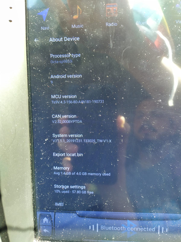

    come da titolo ho acquistato da Aliexpress un autoradio android che non ha una vera e propria marca.Ormai sono mesi che convivo che il fatto che lo stereo si collega al Wifi ma internet non funziona. A volte va lento, a volte carica, a volte niente proprio. Ed è un po' casuale. So per certo che il mio telefono sia ok perchè lo uso per altri hotspot ed ha sempre funzionato. E comunque anche provando con altri telefoni, lo stereo ha lo stesso problema. Ho letto anche del famoso DUN ma pare che non sia questo il problema. Ho letto che alcuni device cinesi potrebbero avere tipo un blocco, ed in effetti sembrerebbe proprio tipo un blocco. Come se ci fosse qualcosa che blocca il flusso di internet. Non so cosa poter fare per risolvere questo problema. Qualcuno potrebbe aiutarmi. Grazie mille!

    Scusami ma non ho potuto fare una foto migliore a causa del sole.
    Il venditore mi ha inviato un aggiornamento che ho fatto... infatti il System version era datato 20190920... ma comunque non è cambiato nulla.

    e' una radio con cpu Intel Atom/Spreadtrum ..ho spostato il tuo quesito in apposita sezione
