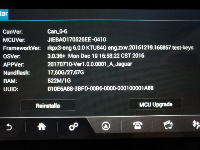

    Salve, sono nuovo nel forum, mi presento sono Stefano appassionato di tecnologie in generale...

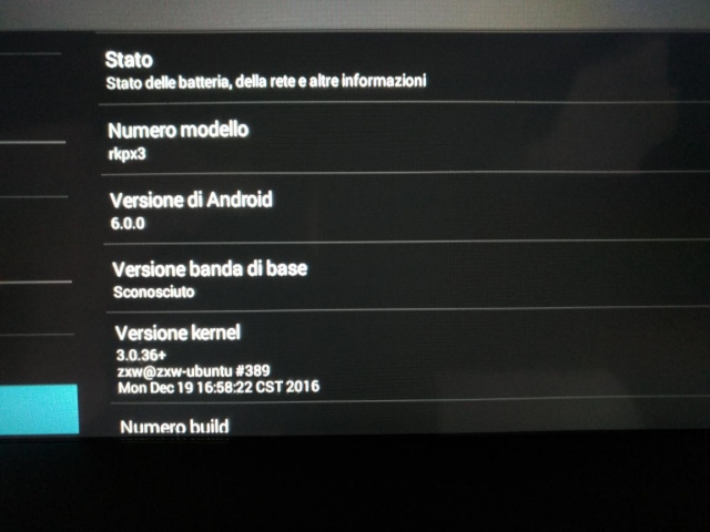

    Sto cercando aiuto per quanto riguarda un autoradio con processore rkxp3 sto cercando di fare il root ma non riesco in al cinema modo perché il sistema è 4.4.2 ma viene visto come 6.0 e qualsiasi app di rooting lo vede così... Lo scopo del mio rooting e quello di cambiare una app dentro che si chiama factory mode.. dove mi permette di aggiornare i dati della linea canbus per riavere i comandi al volante.. grazie in anticipo

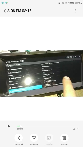

    immagini delle "impostazioni" troppo piccole, usa postimage.io

    Il problema secondo me sta nel fatto che anche kingoroot lo vede come 6.0 e va a cercare vulnerabilità di quel sistema che in realtà monta KitKat...
