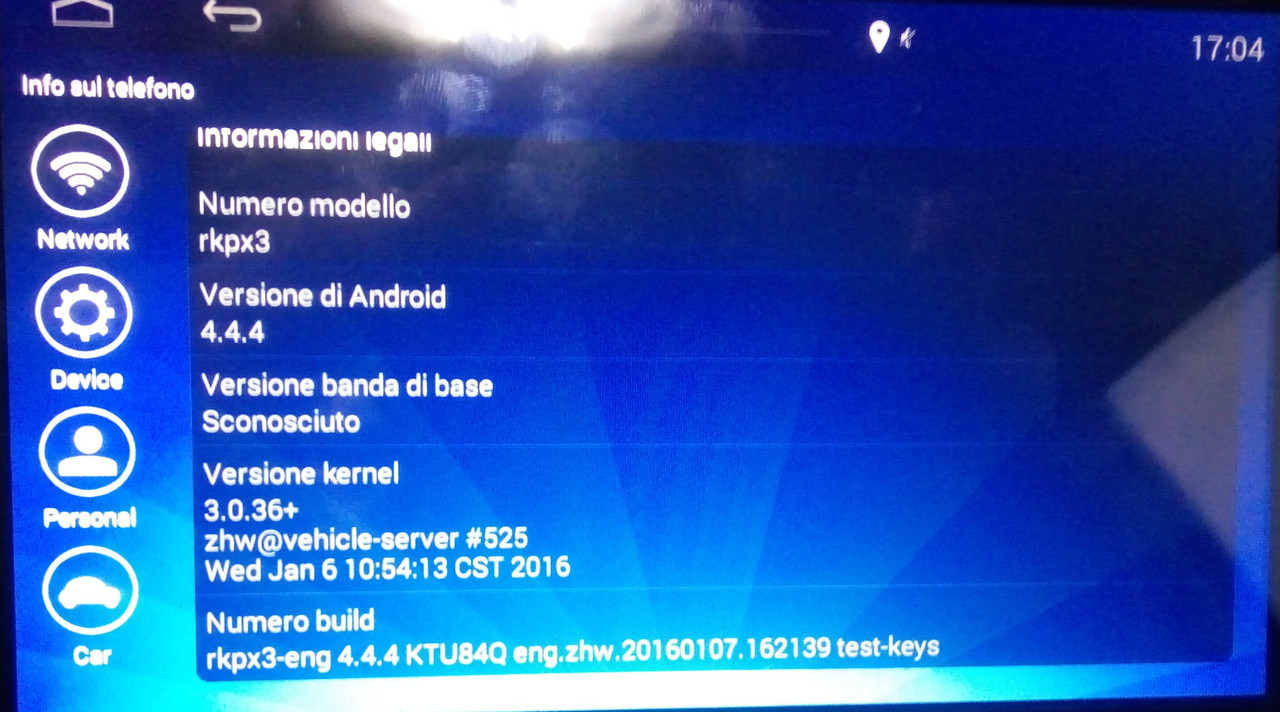

ciao a tutti
ho qualche problema con la mia autoradio android 4.4.4 px3
allego in foto tutte le caratteristiche che ho.
i problemi sono i seguenti:
-la radio non si collega a dispositivi bluetooth al di fuori del telefono e se vado nelle impostazioni dello sviluppatore e seleziono "attiva log di esame bluetooth" va in crash
-la radio non memorizza più le stazioni fm\am dopo il riavvio che si impostano in precedenza,inoltre ho notato che non ha più il ciclo di spegnimento ma è come se si interrompesse l alimentazione allo spegnimento(collegamenti elettrici sono ok 12v,sotto chiave e gnd)
nessun aggiornamento dal produttore
ho pensato di moddare ma non capisco che mcu è e che rom utilizzare
https://postimg.cc/CBMbCs1v
https://i.postimg.cc/qRyQTmdd/Screen...105020-1-1.jpg
caspita ,quindi non posso fare nulla....:unamused2:
ma per il discorso bluetooth?volevo interfacciare un elm327 per avere qualche dato sul display
un ulteriore info,questi dispositivi hanno una batteria tampone come i pc fissi.non vorrei che fosse esaurita e per questo non ho memoria sulle stazioni e al key off ho lo spegnimento immediato
provare con reset?
Ciao il reset ha funzionato per la radio.
Il Bluetooth mi rileva la obd quindi ora devo riscaricare le app che avevo per terminare il test.
Come launcer avevo carwebguru.cosa ne pensate?
C é di meglio?
