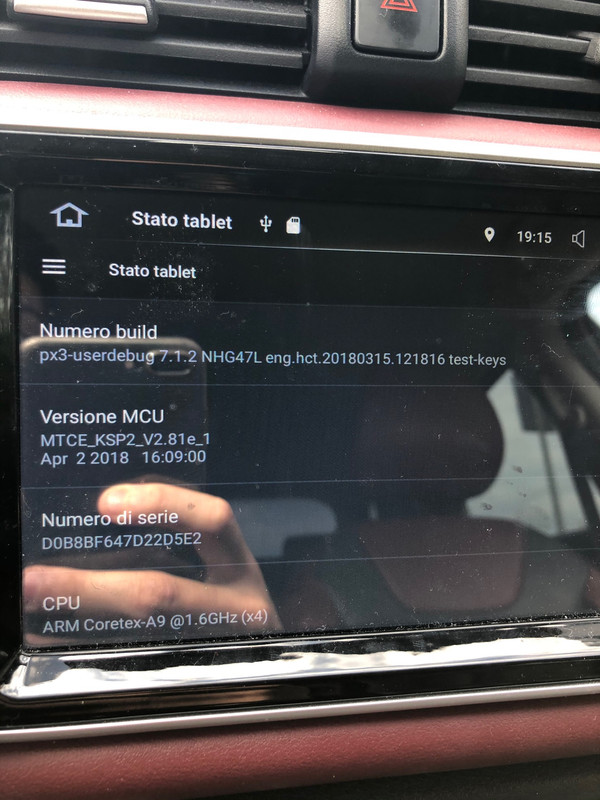

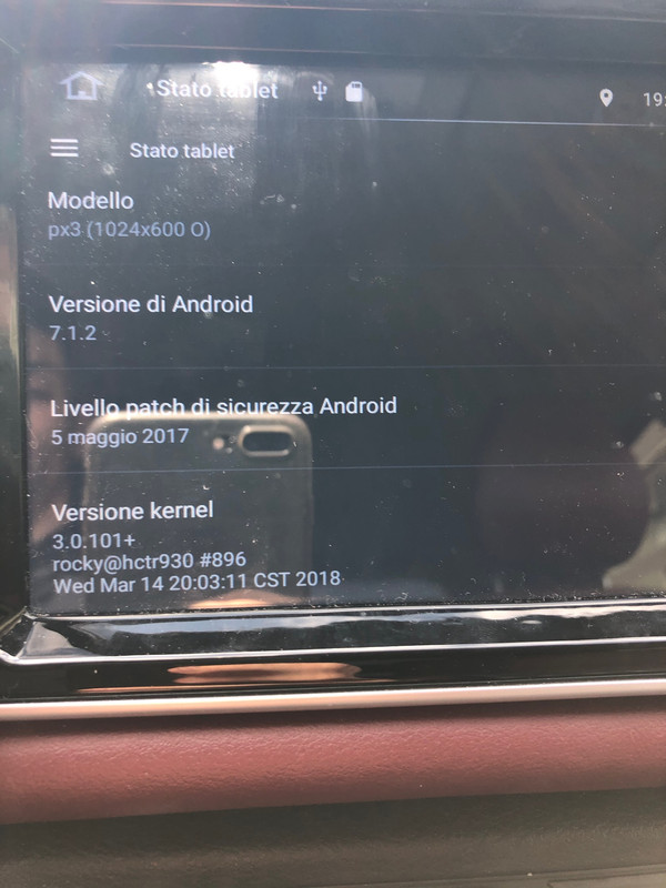

Buongiorno a tutti ragazzi qualcuno può aiutarmi riguardo un autoradio cinese android px3? ho problemi nel wifi che non mi funziona più ormai e radio, dovrei aggiornalo ma non vorrei sbagliare vi posto magari le foto delle impostazioni in modo da dirmi quale rom installare? grazie per chi mi aiutasse

puoi installare sia la rom di Malaysk o quella di Hal9k, per la MCU c'è un repository fatto apposta le trovi su xda, che problemi hai al wifi ? non si accende o va piano ?

ciao grazie mille per la rispostaaaaa, sapresti dirmi quale versione di rom mi conviene mettere? puoi gentilmente inviarmi l'ultima uscita adatta alla mia auto? dato che non sono esperto bisogna mettere una px3 come la mia vero? o anche px diverse? per la mcu come faccio a trovare la mia adatta? potresti aiutarmi passo per passo grazie mille.
ps. wifi a volte si accende e si sconnetteva sempre ora premo tasto on e resta a girare e non si attiva..
io ho questa, c'è anche quella di malaysk ma mi sembra un po pesante la ho provata tempo fa, https://forum.xda-developers.com/and...units-t3741583 ..... scarichi, estrai copi il file update.zip su una sd, la metti nello slot gps e quando accendi dovrebbe dirti di aver trovato update, seleziona il wipe x cancellare tutto e procedi, non aggiornare la MCU per ora, assicurati che sia rk3188, cmq c'è tutta la guida spiegata nel post che ti ho linkato
