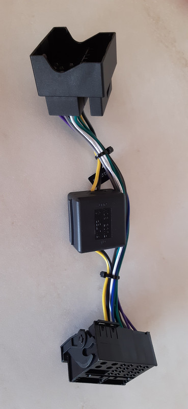

Benson90
Io ho risolto contattando la erisin 2 mesi fa e mi hanno mandato gratuitamente un filtro antirumore da installare nella macchina.. Con quello il fruscio si è abbassatto notevolmente ed è diventato impercettibile. L'unico problema che ho con la es8049u è che il cellulare si collega in bluetooth ma nella radio non compare che si è collegato e perciò non posso utilizzare ne il telefono ne lo streaming bluetooth.. Anche voi avete questo problema?
Dopo oltre un anno di promesse mi hanno liquidato dicendo che il prodotto non è più in produzione e hanno smesso di rispondere alle mail, mi sai dire come è fatto il filtro che hai montato?
thenet
https://i.postimg.cc/KvQrxzhm/20200220-134936-1.jpg
Questo è il filtro che manda ERISIN. Me l'hanno mandato pure a me solo che non l'ho ancora montato.
