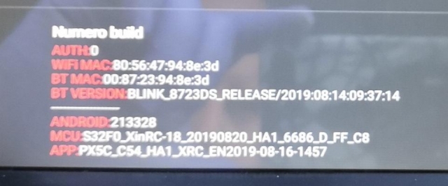

    Buongiorno a tutti. Ho un problema con la mia radio... L'orologio si congela sulle 16.36 per ore, ma forse ho capito da dove arriva il problema.. quando sono sulla home l'orologio funziona bene, ma non appena apro una qualsiasi app che sia la radio o anche se inserisco la retro e quindi si attiva la retrocamera, l'orologio si sballa e torna sulle 16.36..appena ritorno sulla home, dopo qualche minuto ritorna l'ora esatta.. l'hard reset l'ho già fatto.. secondo me c'è una impostazione dell'orologio che influisce con la modifica dell'orario ogni volta che si fa un operazione diversa dallo stare sulla home... Consigli? Allego dati della radio..
    Inviato dal mio BKL-L09 usando Androidiani App

    ciao spirit, ho la s32f0 xinrc, e se non ho capito male se riuscito a sostituire la mcu con una diversa? io ho un problema con l'orologio che non riesco a risolvere, ma tuttavia volevo sostituire la mcu perchè vorrei anche cambiare la radio e il lettore musicale e video... riuscire a scrivere la malaysk sarebbe fantastico... tuttavia se hai una mcu alternativa più recente vorrei provare a scriverla anche io e per vedere se "fixo" questo problemino.. se scorri troverai un'altro post che ho aggiunto con i dati della radio... grazie in anticipo..
  13. #30
