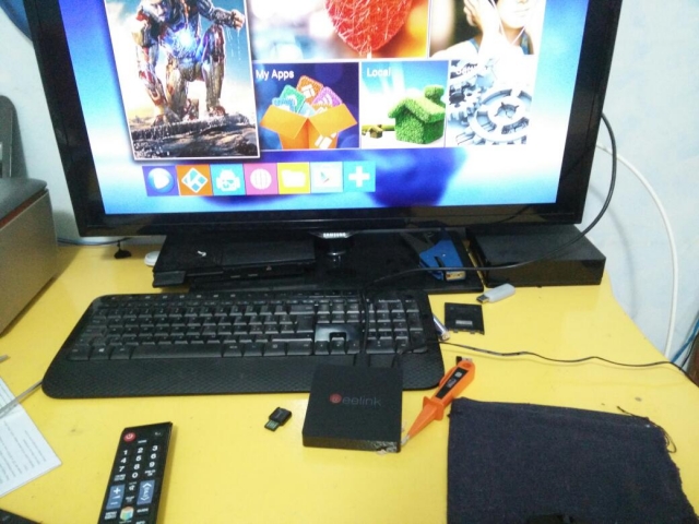

Ciao. Ho fatto qualche prova con USB burning tool e sono giunto a due conclusioni:
Molto probabilmente la ROM del mini mx è la stessa del mini mxiii.
Ho anche provato a flashare quella del mini m8s e funziona. L'interfaccia è più gradevole, ma non va il telecomando. L'ethernet fa i capricci. Per il resto funziona.
Proveró a flashare altre ROM.
https://www.androidiani.com/extra/im...mage_uYjqS.jpg
https://www.androidiani.com/extra/im...mage_p2cF5.jpg
Si, a parte l'interfaccia i fw del mini mx e del mini mxiii sono uguali... tieni conto che li ho entrambi e anche il telecomando è intercambiabile. Se trovi un fw che ti convince ma il telecomando di default non ti funziona puoi sostituire il file remote.conf nella cartella /system/etc/
Credo che in generale tutte le ROM dei box con s905 hanno la stessa base e i produttori cambiano solo l'interfaccia. Alcune ROM come minix u1 hanno driver diversi per WiFi, bluetooth e telecomando, oppure il mini m8s è diverso su telecomando e mostra problemi sull'ethernet, ma nel complesso la base è la stessa.

Ciao a tutti. Cercando ancora ho trovato un porting per il Mini MXIII del firmware del Minix Neo U1 (14/06/2016).
Sembra funzionare alla perfezione e credo che alla fine terrò questo. Ha qualche piccola pecca, ma niente che ne compromette l'uso.
Se a qualcuno interessa, lo scriva che posto il link.
