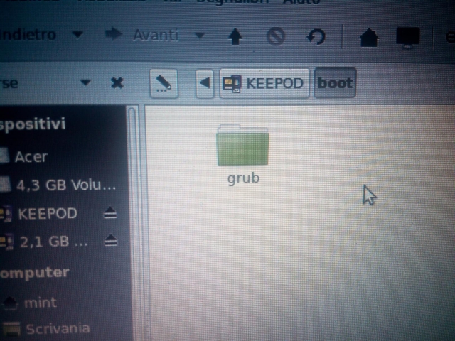

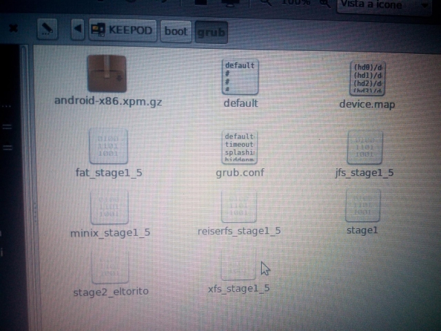

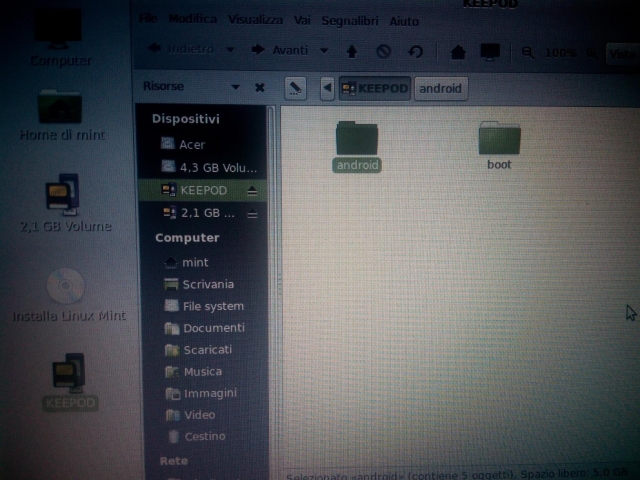

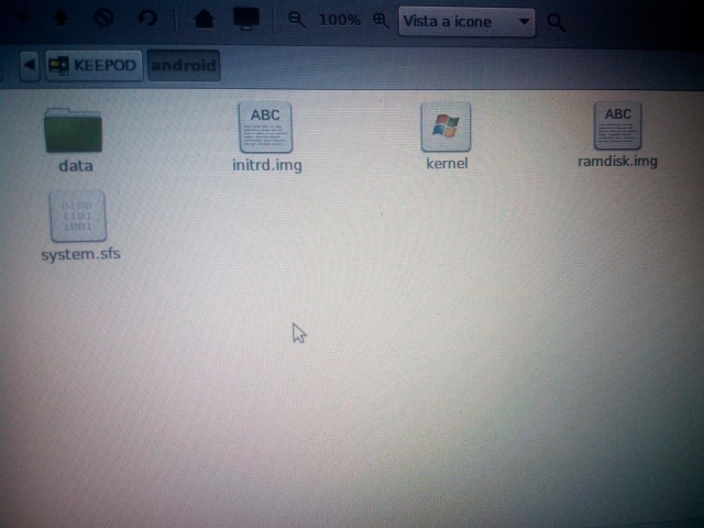

    [quote name="AleBerlo" post=5935588]Sono riuscito a mettere Linux mind sulla chiavetta, ho eseguito il boot, sono apparse una serie di scritte, ed alla fine il logo di mind, quindi si è aperta la pagina di inizializzazione. A questo punto ho spento il netbook, con la chiavetta di mind inserita ho messo la chiavetta di keepod ed avviato il bios con f2. Lì sono andato sulla chiavetta di keepod e l'ho portata al primo posto (peraltro inserita keepod il boot non leggeva la usb di mind) ma non ho visto né cartelle boot e nemmeno sys. Ovvio che non ho capito cosa devo fare. Aiuto!
    Inviato dal mio ThL W200S usando Androidiani App[/QUOTE]
    allora avvia mint e qunado si è avviato metti la keepod e vedrai due partizioni su quella più grande devi vedere se dentro alle cartelle ci sono i file[/QUOTE]
    Eccomi. Devi avere una pazienza infinita :-) ho fatto le foto che tu saprai sicuramente interpretare. Per notizia nella cartella Android la cartella Data è vuota.

    Ciao Ale! Dalle foto deduco che hai tutti i file
    L'unico problema è che il bios che fa confusione. Puoi farmi anche una foto di quello con la keepod inserita?

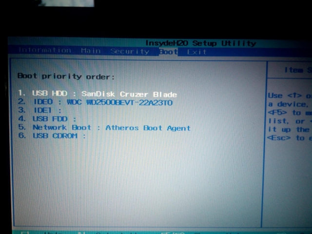

    Sono uscito da mind poi ho acceso ed entrato, con entrambe le chiavette inserite, nel bios. Questa è la foto, vede solo la chiavetta keepod
    non vedo la foto

    [quote name="AleBerlo" post=5936058]Sono uscito da mind poi ho acceso ed entrato, con entrambe le chiavette inserite, nel bios. Questa è la foto, vede solo la chiavetta keepod
    non vedo la foto [/QUOTE]
    Scusa, eccola

    non vedo la foto
    Scusa, eccola
    prova a bootare USB FDD

    Ho mandato le foto a keepod, mi hanno risposto subito : @AleBerlo it's good. Files are there. Grub might gone bad. Getting Linux installer (geeks version) online in a few hours for reinstall
    Se non ho capito male dicono che i file ci sono e che il problema sarebbe Grub e che mi mandano il file per installare o lo devo cercare online, non ho capito.

    Bottaro USB FDD, schermo nero con solita linea lampeggiante
