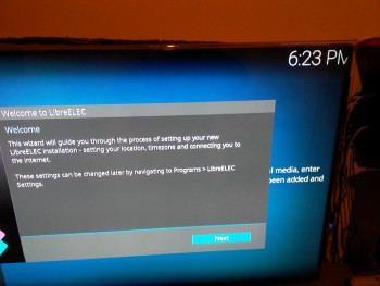

Ora è partito libreelec, allora in box comunque non è andato in recovery credo, è partito un countdown con delle scritte, dunque ho collegato il cavo di alimentazione tenendo il tasto power premuto, appena ho collegato il cavo ho lasciato il pulsante power, a questo punto avevo il led spendo anche con l'alimentazione collegata, dunque ho premuto ancora il tasto power per 6 secondi e dopo averlo rilasciato mi pare è partito liblelec, sotto il box vedo un forellino non so neanche se ci passa l'ago, penso serva per il reset.
Come mai la schermata di libreelec è sfasata si può regolare ?

Devi disabilitare l'overscan sulla TV.... Usa il telecomando della TV e cerca un tasto che setti tipo "size"

Perfetto grazie mille, ho impostato adatta a schermo sulla tv e si è regolato in automatico, ma se spengo il box non devo ogni volta rifare la procedura per far partire libreelec ?
