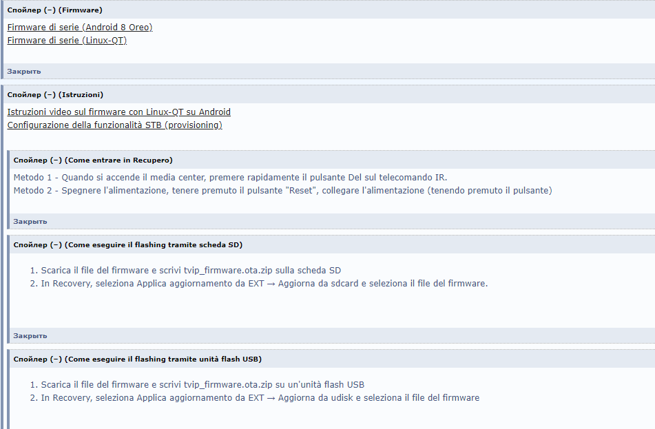

    Basterebbe utilizzare il traduttore di Chrome per comprendere cosa c'è scritto.
    Questo il firmware Oreo di serie - LINK
    Sotto le istruzioni
    Tutto preso da 4PDA - LINK

    S ti hanno detto di seguire le istruzioni del link che ti hanno anche dato, le istruzioni son quelle:
    - scarica il firmware e copialo su una scheda microSD
    - inserisci la scheda nel tv-box e avvialo in Recovery mode come da indicazioni
    - scegli l'opzione Update from sdcard

    Secondo me se leggi nell'immagine sotto lo spoiler c'è scritto cosa puoi utilizzare e come.

    Ecco si... Ho fatto tutto come stanno nelle istituzioni ma quando installo questa parte e si blocca dopo in po' con tanto di ABORTED in maiuscolo. Mi sta facendo impazzire sto coso
