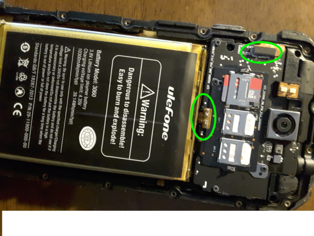

    Ciao a tutti,
    Vorrei cambiarte la batteria dell'Ulefone 3W ma non so come rimuovere la batteria. Allego una foto di quando l'ho aperto.
    ho gia guardato su youtube ma non si vede bene come fare
    grazie

    Ciao, la foto non riesco a vederla, in ogni caso per tentare di staccare l'adesivo ci si dovrebbe dotare di alcool isopropilico che funge da rilassante per l'adesivo usato.
    Purtroppo il fatto che tu abbia un disposivo "rugged" non depone a favore della sostituzione, sia per la struttura del telefono che per eventuali accorgimenti per sigillare la batteria stessa in caso di immersioni/condizioni stress
    https://i88.servimg.com/u/f88/18/43/92/76/si10.png
    allego foto
    quello cerchiato dalla parte batteria l'ho già tolto però poi non so come procedere

    come ti dicevo, devi mettere gocce di alcol isopropilico su tutto il prerimetro della batteria aiutandoti con un plettro/spatolina vacendo leva sul perimetro per staccarla. In alternativa, potresti passare con un phon per riscaldare la colla adesiva e facilitare il distacco.
    Attezione solo a non usare oggetti metallici/appuntiti che possono danneggiare la battera, potrebbe esplodere
