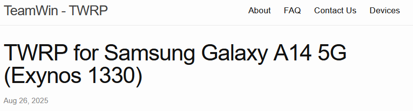

    potresti essere gentilmente piu specifico sul modello esatto, non vorrei prendere hw non rottabile, ti ringrazio.... puntiamo sui samsung....
    questo è ok?

    I migliori sono A25
    https://xdaforums.com/t/samsung-gala...-root.4663592/
    A34
    https://xdaforums.com/t/recovery-uno...34-5g.4656770/
    vedi se li trovi usati

    Lo sblocco degli A34 si fa senza Twrp ok? Si arriva a root, tramite Magisk?
    No te lo dico perché sulla pagina dei device TWRP non sono supportati gli A34...
    Se si puo arrivare a root con device piu aggiornati e senza TWRP, ti ascolto, tanto mi serve solamente per skvalex call recoder...

    Quelle TWRP sono unofficial, quindi sono condivise dalla community.
    Sulla pagina TWRP sono elencati solo modelli supportati dalla community ufficiale, ma non tutti quelli che hanno una twrp funzionante.
    Non puoi fare il root su dispositivi recenti, già da Android 14 e con Samsung è necessario utilizzare la twrp per peter avere il root e quindi eventualmente magisk.
