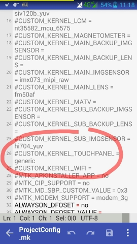

Nel file /system/data/misc/projectconfig.Mk c'è scritto la sigla del chip in CUSTOM_KERNEL_TOUCHPANEL[/QUOTE]
Ah ah, no dai, avevo visto il tuo post e quell'altro e volevo dare una mano. Fatto la procedura ma mi segna: "generic"

[quote name="becar" post=6641783][quote name="AleBerlo" post=6640501]Fatto la procedura ma mi segna: "generic"[/QUOTE]
devi scorrere un po piu' sotto, dove c'e' lo stesso nome ma senza il # davanti.
le righe che iniziano con # sono dei commenti, cioe' non usate.[/QUOTE]

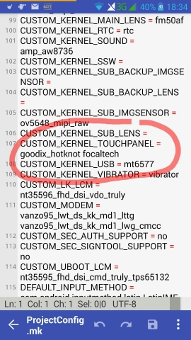

Bingo! È un goodix.

forse no.
c'e' scritto Goodix ma anche Focaltech, che e' un altro costruttore, ossia il kernel ha i driver per entrambi i modelli con riconoscimento automatico. cosi' zopo puo montare il touch che vuole senza doversi preoccupare di modificare il software.
non ti resta che provare a lanciare l'app sul telefono.
io l'ho appena fatto su un altro cell con Focaltech, non succede nulla di anomalo, l'app segnala che il driver non corrisponde.
aggiungo una cosa importante prima che qualcuno faccia danni al proprio touchscreen.
i parametri che l'app legge e permette di modificare, sono memorizzati direttamente nel chip del touchscreen, non dipendono dalla ROM in uso, e non sono in nessun file o in NVRAM.
il chip aggiorna i valori al suo interno solo se i nuovi parametri hanno un numero di versione maggiore di quello attuale, questo impedisce di fatto la possibilita' di tornare indietro, non esiste backup che possiate fare (MTKdroitool, CWM e quant'altro) che riscriva i dati precedenti.
c'e' la possibilita' di partire da valori di default del chip, e solo a questo punto la ROM che usate potra' caricare i suoi valori di default, ma e' un metodo che non saprei come realizzare se il touch non funzionasse piu' del tutto, eccetto su telefoni con supporto OTG in cui basta collegare un mouse usb.
