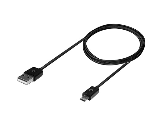

Il problema mi pare sia il cavetto USB, in quanto sostituendolo adesso riesco a ricaricare il cellulare. Sono comunque perplesso, perché soltanto un cavetto tra cinque provati (due in un negozio cinese, due che avevo io ed uno di qualità superiore in un altro negozio di informatica), funziona. A questo punto mi viene da pensare che il problema sia dovuto al connettore del telefonino, anche perché con l'unico cavetto che funziona, devo stare attento affinché non si muova il jack maschio nel connettore del telefonino, pena lo scollegamento del caricabatteria. La sensazione è che il maschio calzi troppo largo nel connettore... Cosa ne pensate?

Il maschio del doogee è più lungo (2-3 mm in più) rispetto ai normali connettori. Però, online, si trovano dei connettori più lunghi specifici sia per doogee che per altre marche cinesi che hanno questa peculiarità.
Esempio

Grazie IH, proverò magari a procurarmi un cavetto specifico Doogee che sostituisca il vecchio cavetto originale. Il presupposto comunque è che il connettore sia buono, ma non ne sono sicuro al 100%... Speriamo che mi sbagli.

Se ti interessa li puoi trovare digitando su google "extra long usb connector". Troverai dei buoni connettori universali in cui la lunghezza del connettore è 8 mm.

Ps: sopra intendevo che ho il dubbio che sia il connettore (quello femmina sul telefonino) ad avere qualche problemino. In ogni caso, è tua conoscenza che il problema di contatto e disconnesione del segnale elettrico (se il cavetto maschio viene mosso nel connettore femmina del cellulare) è comune a tutti i possessori di questo cellulare che usano cavetti non originali o comunque cavetti che non abbiano la testa di 8 mm?

Ti ho mandato un messaggio privato con un link ad ebay di un seller italiano. Se il tuo dubbio sul connettore femmina è fondato dovresti valutare la garanzia se il rivenditore è in Italia perchè, allora, è un difetto di fabbricazione. Ti posso garantire che è una peculiarità di tutti i doogee avere il connettore femmina più incassato rispetto agli altri smartphone, infatti, su alcuni siti menzionano questa cosa. Se proprio vuoi fare una prova prima di spendere, utilizza il vecchio cavo, quello fornito col doogee. Mentre come trasformatore un 1A universale o il pc.

Relativamente alla prova che mi indichi, l'ho fatta in tutti i modi con il cavetto originale Doogee e non funziona. L'ho provato anche con altri trasformatori: niente. Invece con il cavetto USB che ora sto usando (cavetto di fattura superiore da poco comprato, ma con spina di lunghezza normale) collegandolo al trasformatore originale, funziona, benché sconnette se muovi lo spinotto maschio nella femmina. Il dubbio relativo al connettore femmina, è perché mi pare di scorgere una lieve scalfitura al margine sx della piastrina centrale del connettore femmina.

Ciao IH. Voglio aggiornarti. Ho ricevuto via posta il cavetto con la testa da 8 mm, ma purtroppo niente da fare. E' sicuramente il connettore di entrata del cellulare, perché come già scrissi, un angolo appare leggeremente smussato; ed inoltre il cavetto l'ho provato con un altro telefonino e funziona. La cosa strana comunque, è che con il cavetto (professionale) con la testa di lunghezza standard che comprai in negozio, il cellulare va in carica, anche se il segnale elettrico diventa stabile ai movimenti solo rimuovendo la cover, in modo che lo spinotto si accomoda completamente nel connettore femmina. Mah...

Ciao, arrivati a questo punto credo sia d'obbligo l'assistenza. Immagino che un problema simile rientri in garanzia.
