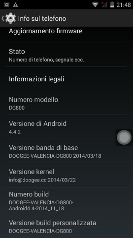

Niente da fare nemmeno così. Ho sostituito il file .img con il tuo nuovo di zecca ma il risultato è stato analogo (vedi allegato). A questo punto, visto che il telefono funziona, il mio piccolo dovrà accontentarsi della versione stock. Peccato perchè ci teneva ad avere il cellulare rootato. Grazie comunque per la pazienza.
veramente strana la cosa.. che abbiano messo qualche blocco nel boot? che build della rom hai su?
se vuoi provare, ti posso inviare anche l'immagine del boot.img modificata quando l'ho creata con MTK Droid tools.. ma non so se flashandola risolvi quel problema grafico...
io ero rimasto al fatto che flashando la cwm o funzionava o no.. ma non quei problemi grafici...
azz.. sembra proprio che le ultime rom abbiano quel problema con la recovery cwm

Sopra ti ho postato lo screenshot della pagina di info del cellulare.

eccola la.. rom del 18 novembre, fresca fresca.. io avevo quella di agosto e li funzionava la recovery...
se hai voglia prova il root con i vari vroot, kingroot o root genius.. se riesci, poi puoi creare la tua custom recovery tramite mtk droid..
ste ultime 4.4.2 dei vari brand doogee, cubot ecc.. stanno diventando semrpre più ostiche da rootare.. strano.. ci deve essere qualcosa sotto... a che pro rendere più difficoltosa tale operazione?
Se facessi il flash di un firmware precedente con fa pensi possa risolvere? Un po' smanetto ma arrivare a pensare di fare una custom recovery mi fa tremare i polsi

di solito il flash della vecchia rom tramite flashtool pialla tutto, non ha bisogno di factory reset (anzi a volte cancella anche gli imei che poi devi rimettere).
Sicuramente la vecchia rom di agosto, disponibile su needrom, farà tornare a funzionare la recovery cwm.. ma a questo punto non so se consigliarti o meno tale prova.. non vorrei che abbiano aggiornato alla nuova build per una revisione hardware differente... e quindi il flash di versioni vecchie non è consigliabile..
se confronti la build, baseband e kernel della mia vecchia rom:
http://thumbnails110.imagebam.com/37...8375346810.jpg
con la tua, noterai che sono diversi.. addirittura hai un kernel datato marzo :-$
