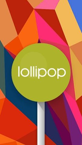

Brava Doogee,mi hai impressionato,ormai non ci speravo più in Lollipop,detto questo vi aggiornerò su cosa stò facendo ed editerò questo commento in base ai miei progressi.
Allora l'ho installato con SP_Flash_Tool_v5.1408.00 (il nuovo tool Doogee non ci ho capito un H) ho fatto formatall+download (tutti lo sconsigliano ma sono testardo,credo che a voi basta fare firmware update) e mi son ritrovato il tanto voluto Lollipop 5.0.
Le prime cose che ho notato (oltre alle classiche impostazioni differenti tra kitkat e Lollipop è che han tolto finalmente il tono di accensione del telefono e quel pallino odioso che era sempre sullo schermo,credo si chiamasse Assistant touch,beh chiunque ha Doogge DG-800 sà di che pallino odioso parlo ;) ).
Ho rimesso l'IMEI con le classiche guide senza root e ho ahimè notato che la recovery paccata per kitkat di novembre 2014 non lavora su Lollipop.
