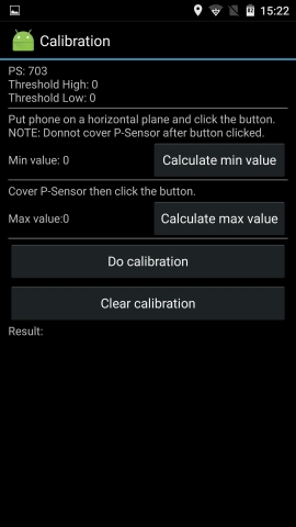

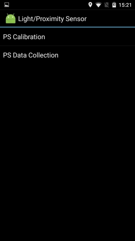

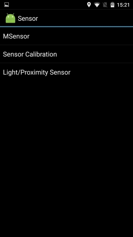

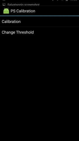

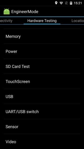

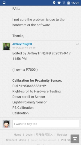

Vai in engineering mode e prova così.
https://www.androidiani.com/extra/im...mage_tu5K5.jpg https://www.androidiani.com/extra/im...mage_iBNd8.jpg
https://www.androidiani.com/extra/im...mage_D9jYj.jpg https://www.androidiani.com/extra/im...mage_xcC3Q.jpg
https://www.androidiani.com/extra/im...mage_XmPOd.jpg https://www.androidiani.com/extra/im...mage_5dN6n.jpg
Inviato dal mio Elephone P8000_mod. Eragon 9.8 usando Androidiani App

Grazie per l'aiuto. Qualsiasi calibrazione cerchi di fare con il metodo da te suggerito mi da come risultato "calculated fail".

Prova a reinstallare la Rom con firmware upgrade . E controlla il sensore a rom pulita. Magari hai installato qualche App che da fastidio
