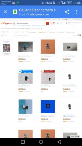

Ciao a tutti!! Ho l'elephone p8000 da 2/3 mesi circa e quando lo comprai non sapevo cosa aspettarmi ma comunque mi sono innamorata di questo telefono. Purtroppo da pochi giorni fa ho provato a fare una foto da vicino e non mette più a fuoco. Visto che io sono una che di foto ne fa tante mi dispiace questo fatto perché stava andando tutto benissimo. Le foto da lontano le fa ancora bene, il problema è quando provo a mettere a fuoco da vicino, ho già controllato tutte le impostazioni e cose varie, non so che fare. Non vorrei mandarlo in garanzia. Aiutatemi :(

Putroppo è partito il servo magnetico che gestisce il movimento della lente ( magari a causa di una botta) . È successo anche a me. Sostituita fotocamera con 20 euro ( comprata su aliexpress) , ed è tornato come prima.

Ti chiedo ma su quella pagina che mi hai detto hai comprato la fotocamera tutto il pezzo? Perché non trovo il servo magnetico. Mi esce solo la fotocamera intera.

Devi sostituire la fotocamera , come scritto sopra. Il servo magnetico che gestisce la lente è il pezzo che si è guastato , ma non puoi sostituire o riparare quello.

Uhhh scusa, non avevo capito!! Grazie mille, proverò!
