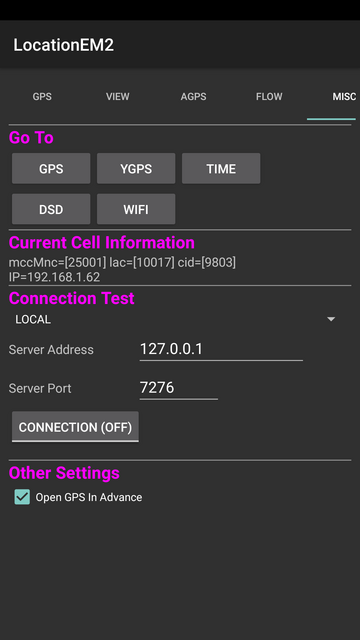

    Dalla scheda Location scegli Location Based Service
    Una volta nella schermata, scegliere la scheda MISC (l'ultima a destra) e fare click sul pulsante DSD

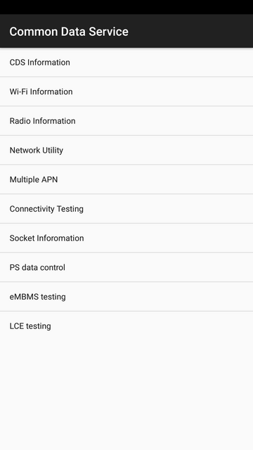

    Si aprirà la finestra Common Data Service; qui scegliere la voce Radio Information
    Qui troverai le voci Phone 1 e Phone 2
