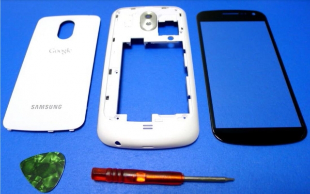

    Salve a tutti, l' altro giorno mentre ero in palestra mi sono ritrovato con il vetro dello smartphone infranto, ma la cosa più bella in assoluto è che era stato inserito all' interno di una fascia da braccio e lo schermo era rivolto verso l' interno , quindi da qui potete capire che le parole che sono uscite dalla mia bocca erano tutt'altro che dolci!!!
    Comunque, prima di passare alla fase due mi sono documentato sul web e posso dirvi che non è alla portata di tutti in quanto molto rischiosa....
    Il nostro smartphone, come tutti i Samsung ha il vetro protettivo incollato sul touch con una colla particolare che si solidifica alla presenza dei raggi uv e che può essere rimossa attraverso l' ausilio di un fono industriale con la temperatura "regolabile", ma sto pensando di costruire una stazione capace d' irradiare il calore con un apposito blocco per estrarre il vetro.
    Io ho acquistato un kit da 35 euro su eBay che comprende quello che troverete qui sotto.

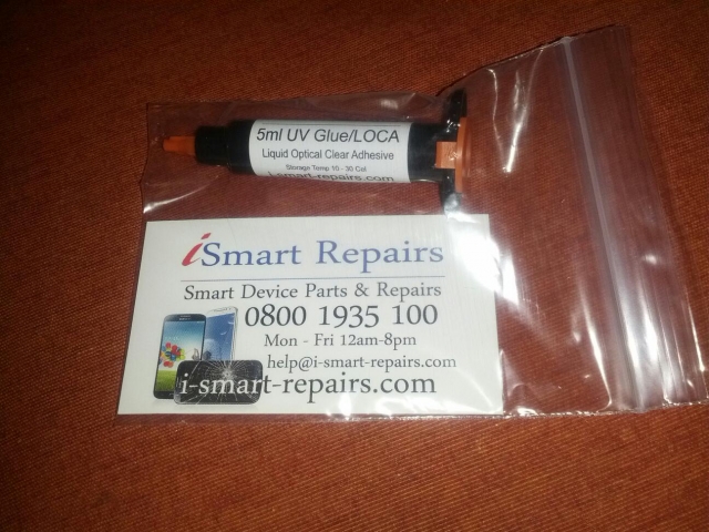

    Per incollare il vetro occorrono la colla loca che costa all'incirca 15 euro ( io l' ho trovata a 6€ ) e una lampada UV per solidificare il tutto ( su eBay l' ho trovata a 10€ )..

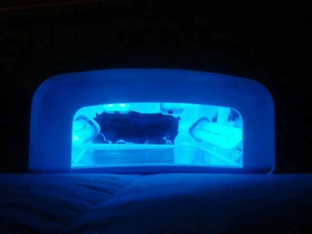

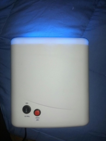

    Lampada UV ( io sto usando quella per la ricostruzione delle unghie che ho acquistato dai cinesi a 15€)

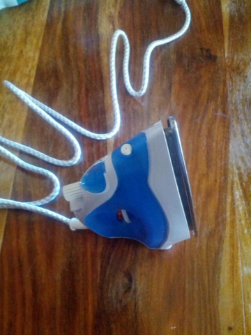

    Per la stazione riscaldante avevo pensato a un ferro da stiro opportunamente modificato XD....

    Colla arrivata oggi XD

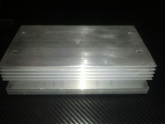

    Per la base ho trovato questo
    Si tratta di un dissipatore di un motore che ho trovato per strada XD

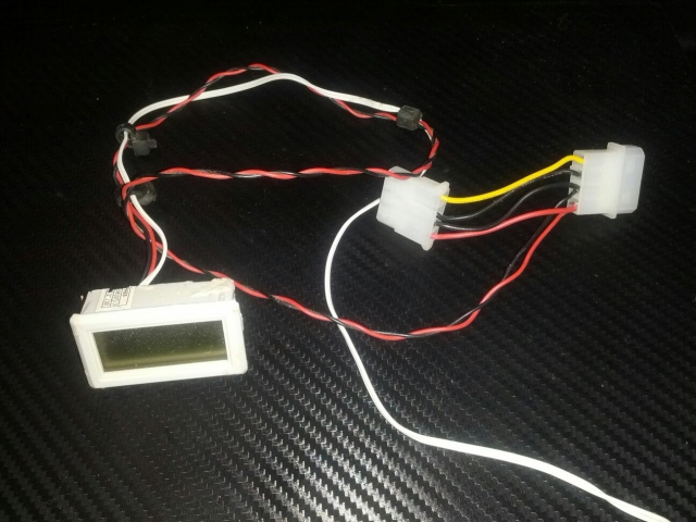

    Mentre per controllare la temperatura utilizzerò un termostato elettronico che ho cannibalizzato da un mio vecchio PC...

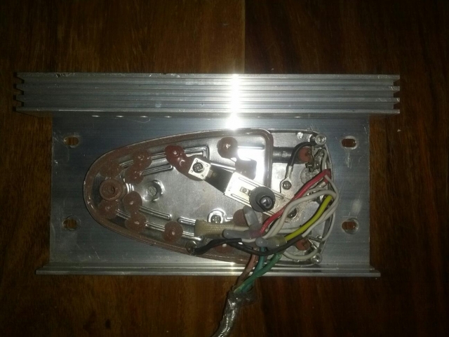

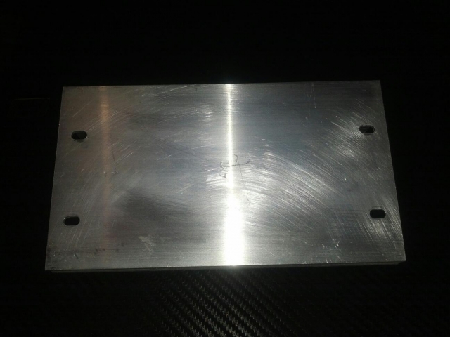

    Alla fine ho scelto il ferro da stiro che ho subito cannibalizzato e tagliato alcune parti con il flex XD...
    Prima
    Dopo XD
    Adesso devo creare la struttura e trovare dei fermi adeguati XD...
    Si accettano come sempre dei suggerimenti!!!! XD
