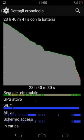

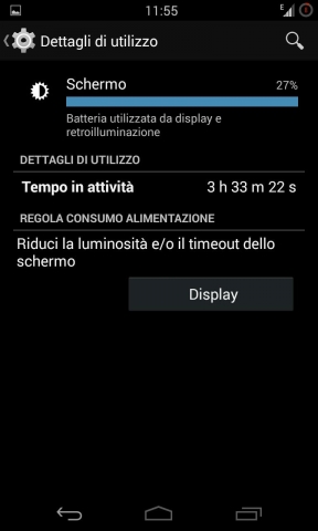

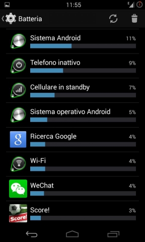

Dopo settimane di ricerca finalmente sono riuscito a risolvere il problema del sistema Android che consumava troppo e la mia batteria è tornata a livelli buoni
http://img.tapatalk.com/d/14/07/18/seru9a8e.jpghttp://img.tapatalk.com/d/14/07/18/u5u4yhar.jpg
Ovvero? Come hai risolto?
