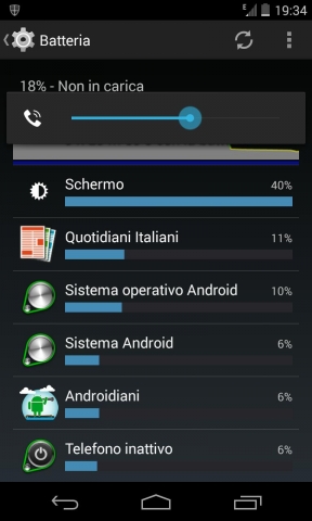

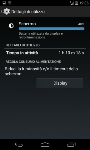

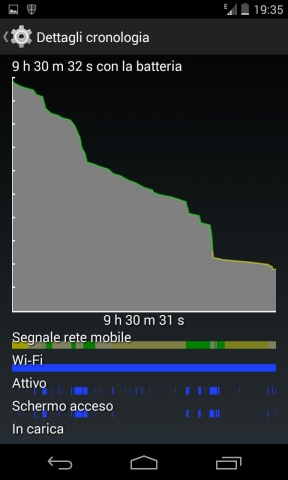

Ciao a tutti, ho da un anno questo splendido telefono, tutto stock e senza root ma la batteria mi sembra che consumi troppo, specialmente a schermo acceso....o e' normale? Vi posto le mie statistiche..wii fii, GPS, disattivate e 3 g sempre attivo..grazie https://www.androidiani.com/extra/im...mage_fU05O.jpghttps://www.androidiani.com/extra/im...mage_s9f1H.jpghttps://www.androidiani.com/extra/im...mage_XnRDJ.jpg
Inviato dal mio Nexus 4 usando Androidiani App .
C'e qualcuunooo? :)
leandro7373
Luminosità a quanto la tieni? L'NFC é spento?
Io lo formatterei una volta per tutte,é la soluzione più veloce e funzionale,la batteria ti da degli sbalzi? Se flashi le factory images é ancora meglio
Inviato dal mio U9200 usando Androidiani App
