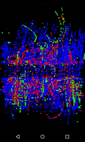

Inizialmente partivano una serie di "tocchi fantasma" nella barra superiore dello schermo. Mi si attivava la barra di Google in continuazione, se non bloccavo il telefono. Quando finiva questo momento il telefono tornava ad essere utilizzabile ma la stessa parte che prima era impazzita, non rilevava ora più il tocco.
Ho fatto il test con le apposite app e risulta che quella "riga" di schermo non funziona (se non in maniera estremamente sporadica).
