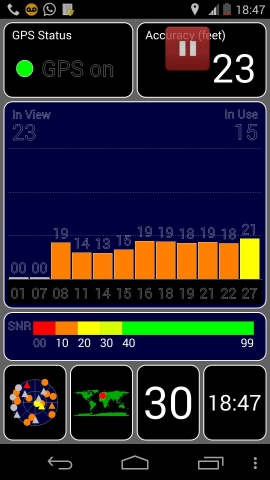

    Non si tratta di un problema hardware , gps test x verificare la funzione di fix.

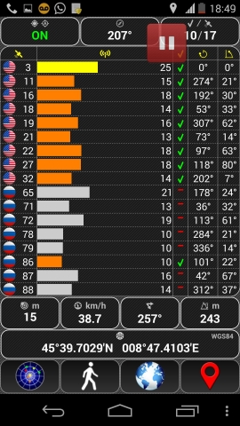

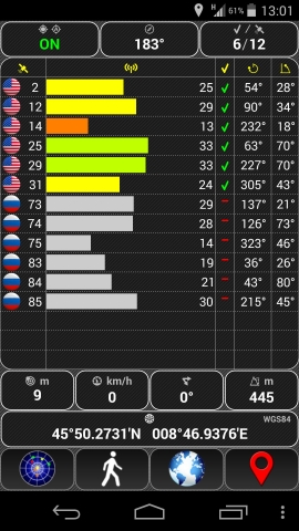

    Quanti satelliti agganci.di solito ?,io in media dai 6 a 8.
    Ieri invece caso raro ti posto i screenshot
    Ma hanno SEMPRE un segnale basso. È anche per voi cosi?
    Ultima modifica di robertus; 06-08-14 alle 12:41
