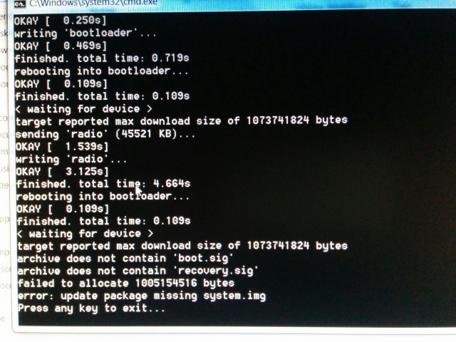

Sono riuscito a far partire la procedura ma arrivato ad un certo punto si blocca e dice:
Boot signi e recovery sign doesent o una cosa del.genere
Hai aspettato un po? La procedura fallisce?

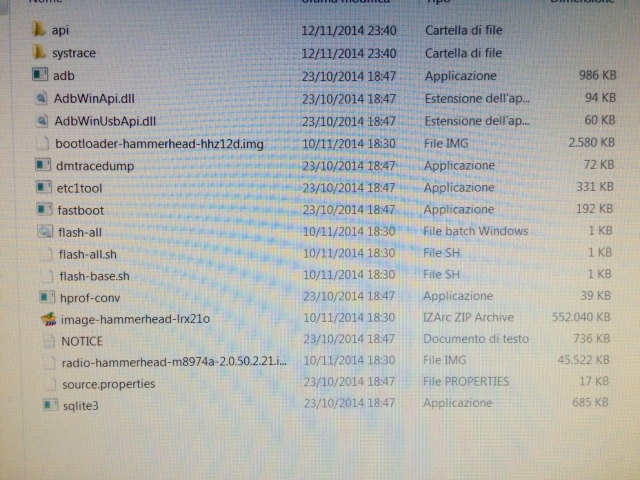

Fai uno screen del contenuto della cartella... E mandalo
https://www.androidiani.com/extra/im...mage_PGo2A.jpghttps://www.androidiani.com/extra/im...mage_YfmOe.jpg
Ecco cartella.ed.errore
